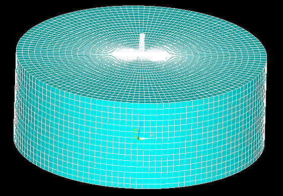

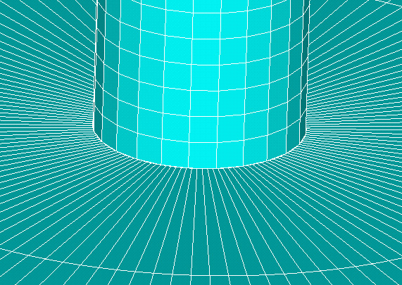

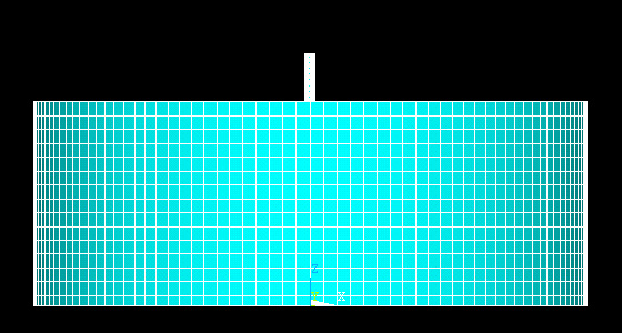

hallo,
ich arbeite mich gerade für meine diplomarbeit in ansys 8.0 ein.
dabei versuche ich zur zeit, ein rohr, welches vor der küste in den meeresboden gerammt wird, zu modellieren.
ich möchte das rohr zunächst mit SCHELL63-elementen und das Wasser und den Meeresboden mit SOLID5-elementen vernetzen. das hat soweit auch geklappt...
doch wie kann ich nun die SOLID5-elemnte des wassers und des bodens mit den SHELL63-elementen des rohrs verbinden?
vielen dank!
solari
ps.: zur anschauung befinden sich 3 bilder im anhang...

Versuche doch mal die Kontaktfläschen über asel auszuwählen
Dann die Knoten und diese koppeln.
Warum benutzt Du das Solid5 Element?

hallo,
hab das ganze mitlerweile ganz anders gemacht und so scheint es auch zu funktionieren.
also das wasser habe mit fluid30-elementen modelliert, da mich hier nur die akustik interessiert. dabei werden die entsprechenden fluid30-elemente, die kontakt mit dem rohr eingehen sollen, über eine keyopt mit dem lastfall fsi (fluid-structure-interface) mit dem rohr verbunden...
beim boden geht das anders, da habe ich die solid5-elemente des bodens als target- und die shell63-elemente des rohres als contact-elemente deklariert (siehe kontaktmanager!).
vielleicht hilft es ja mal jemandem weiter.
