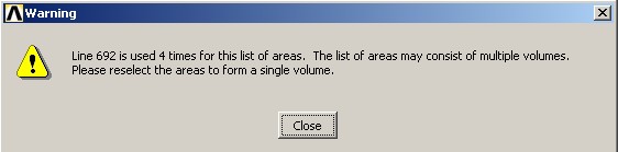

hallo!
ich habe, siehe bild, ein problem beim importieren einer iges-datei (erstellt in proe2001 aus baugruppe).
kann mir jemand weiterhelfen?
danke!
ansi

Die Fehlermeldung besagt, dass es nicht möglich ist, aus den übertragenen Flächen einen einzigen Volumenkörper zu erstellen.
Ursache kann der Modellaufbau in Pro/E und/oder die IGES-Schnittstelle eines der beiden Programme sein.
Trotzdem sollten die Flächen korrekt übertragen werden, der Aufbau des Volumens daraus muss dann in ANSYS manuell geschehen (zB VA Befehl).

besteht dein Model aus mehreren Teilvolumen ?? Wenn ja kann es sein dass Du doppelte Flächen und Linien an den Berührflächen hast. Wenn die Volumen getrennt behandelt werden sollen (für Kontakt z.B) ist das ok. Ansonsten sollte ein Keypoint-Merge Abhilfe schaffen. Dadurch werden die mehrfachen Linien und Flächen gelöscht.

so sollte doch der pfad für diesen befehl aussehen?:
Main Menu>Preprocessor>Modeling>Simplify>Toolkit>Merge Lines
leider existiert er nicht. mach ich was falsch oder ... ?
wäre es auch möglich, die proe-baugruppe als part abzuspeichern? dann dürfte es ja keine doppelten linien und flächen mehr geben?

ich glaub das wird dein Problem doch nicht wirklich lösen, da es Ansys von Anfang an nicht möglich ist ein Volumen zu erstellen (siehe Antwort fweiland). Dein Problem liegt also schon im CAD-Model. Falls es dich doch noch interessiert den Merge-Befehl findest Du unter Preprocessor/Numbering Ctrls/Merge Items.
Hast Du es schonmal mit einem anderen Dateiformat versucht, Parasolid zum Beispiel ?
