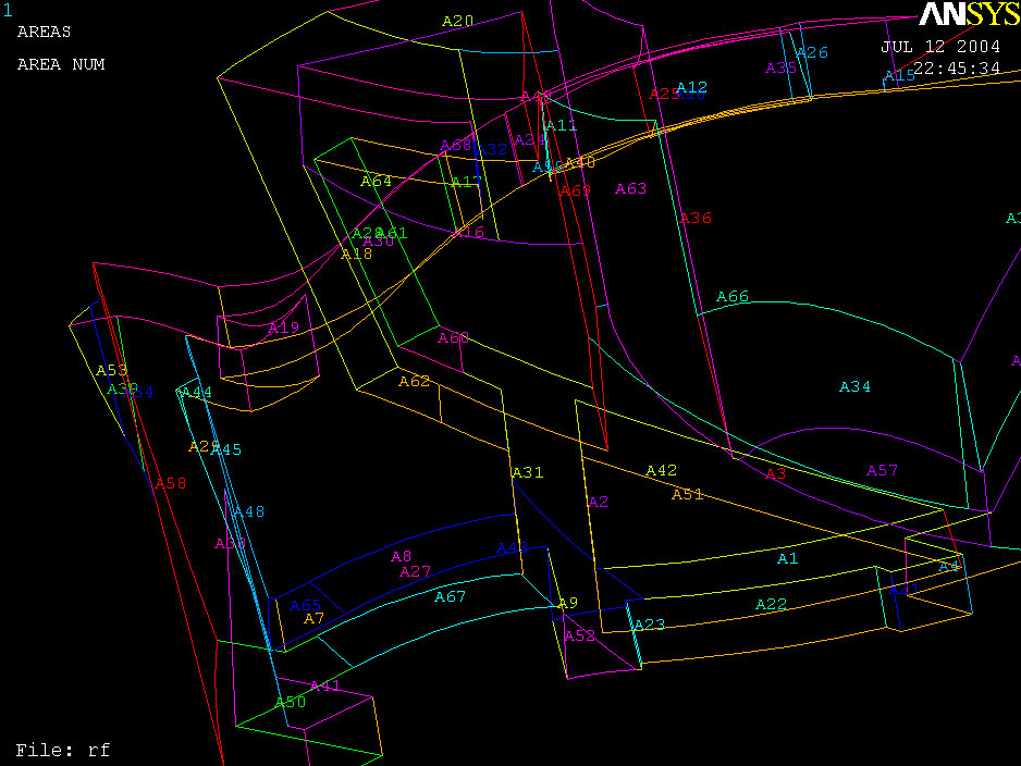

Hallo Leute,
für eine komplexe, große Stahlskulptur, die aus Blechen zusammengeschweisst werden soll, will ich in meinem importierten Parasolid-Modell verschiedene Gruppen bilden, da ich mir dadurch eine bessere Handlebarkeit in Punkto Blechstärken, Lastaufbringung, etc. verspreche.
Das importierte Modell zeigt mir wunderbar die einzelnen Areas an und für ein meshing kann ich die gewünschten selektieren. Da es sich im groben um viele Hohlquerschnitte handelt, würde ich gerne alle inneren und unteren Flächen von den Seitenflächen trennen.
Leider bin ich nicht sehr geübt im Umgang mit Ansys und schaffe es partout nicht, mit "assembly" oder "component" entsprechende Sektionen zu kreieren. Mein Kollege, der damit gearbeitet hat, ist nun in den Staaten und erstmal nicht mehr aufspürbar.
Aber vielleicht weiss hier einer Rat: Wie unterteilt man das oben beschriebene Modell am einfachsten in verschiedene Gruppen (am besten mit dem pick tool. Das mitgeschickte Bild ist nur ein kleiner Ausschnitt zum Testen)?
Bin für jede Hilfe dankbar.
Andi

ASEL,S,P
CM,test,AREA
ALLSEL reselektiere alles
CMSEL,S,test selektiert nur 'test' areas
APLOT

Vielen Dank, klasse Erklärung! kurz, einfach und funktioniert!
