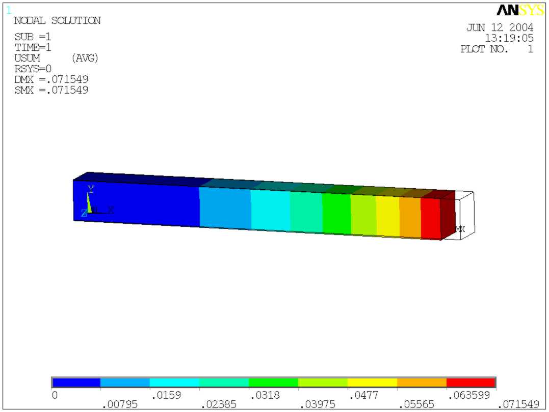

Hallo zusammen
wie kann ich mir im post1 den Schwerpkt. der einzelnen Elemente des verformten Bauteils als Liste ausgeben lassen. Wenn ich dort wähle LIST RESULTS/ELEMENT SOLUTION/GEOMETRY/CENT werden mir immer nur die unverformten Schwerpkt. ausgegeben. Als Elementtyp verwende ich Solid45, Dichte, E-Modul, sind def. .
Muß ich noch etwas def. oder andere Einstellungen vornehmen?
Die Liste die mir Ansys dann erstellt kann ich ja unter FILE/SAVE AS als Textdatei abspeichern. Kann ich das abspeichern nicht über einen Befehl im INPUT Fenster eingeben?
Besten Dank im voraus

wuerde mir dazu vorausgegangenes Thema
vom 25.05.2004 'Verformte Geometrie exportieren?'
ansehen, spez. letzter Beitrag und dabei lediglich statt upcoord upgeom benutzen.
Dann dieses updated Model fuer Schwerpunktbestimmung nutzen - ASUM bzw VSUM.

Hallo Herr Exius,
danke für den Tipp.
Ist zwar etwas umständlich aber funktioniert. Aber es sollte doch auch über den Postprocessor möglich sein den Schwerpkt. sich ausgeben zu lassen da ja dort die entsprechende Möglichkeit (LIST RESULTS/ELEMENT SOLUTION/GEOMETRY/CENT) vorhanden ist. Oder?
Fällt Ihnen nicht noch ein Tipp ein wie ich die Ergebnisse (Knotenverschiebungen ...) direkt in eine *.txt Datei auslesen kann ohne über FILE/SAVE AS gehen zu müssen. Ich habe es mit OUTPR probiert aber keine lesbare Datei mit Ergebnissen gefunden.
Es ist sehr Mühsam für über 500 Rechnungen das von Hand zu erledigen.

da habe ich wohl was ueberlesen,
war aus erster Anfrage gleichen Titels der Ueberzeugung, das Schwerpunk fuer die Gesamtgeometrie interessiert -
da braucht man ASUM bzw VSUM, dahin ging meine Antwort.
Wenn's um Schwerpunkt je Element geht, kann man nach UPGEOM gleich fuer bsp Model mit 100 Elementen:
*DIM,alle,ARRAY,100,3,1, , ,
*VGET,alle(1,1),ELEM, ,CENT,X, , ,2
*VGET,alle(1,2),ELEM, ,CENT,Y, , ,2
*VGET,alle(1,3),ELEM, ,CENT,Z, , ,2
die Schwerpunktkordinate X,Y,Z in Array 'alle' schreiben
und dies dann mit *VWRITE 'auf einen Rutsch' auf File schreiben.
Des Gleichen fuer /POST1 Resultate (nach setzten SET Resultatset)
Fuer /POST26 mittels VPUT, wie von Daniel angeregt, in (vorher entsprechend *DIM ensioniertes) Array
(Matrix) und dessen Inhalt dann wieder auf File schreiben.

Hallo Frank, Daniel
danke für eure Mithilfe. Habe in den letzten Tagen die beiden Möglichkeiten durchprobiert, und war auch erfolgreich (mit einigen Abänderungen). Wobei die Variante von Frank mir am besten gefällt da ich direkt im post1 arbeite.
Also nochmals besten dank an euch beiden.
