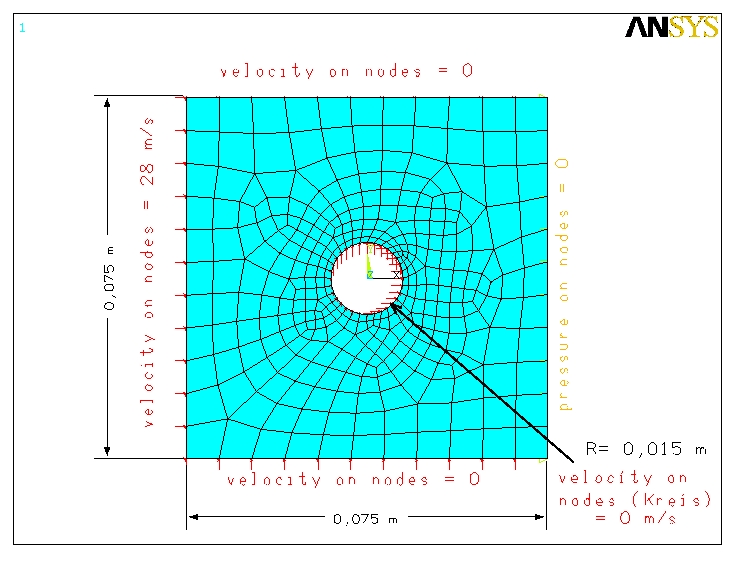

Hallo CAD-Forum,
ich habe hier ein fluiddynamisches Problem (2D), dass mir großes Kopfzerbrechen bereitet:
Ein Kugelquerschnitt (R=15mm) wird in einer rechteckigen Kammer (150mm) von Luft umströmt (100 km/h). Die Berechnung soll laminar verlaufen. Alle Informationen über die Fluiddynamik in Ansys habe ich aus dem Buch „FEM für Praktiker“ (Beispiel 15).
Ich bin folgendermaßen vorgegangen (bitte schaut Euch auch mein Bild an):
create rectangle: x -0,075/0,075  y -0,075/0,075
create circle: R 0,015
operate> overlap> areas> all
delete> areas and below (Kreis)
Element type: Fluid141
Flotran setup> Fluid properties> Density: Air SI, Viscosity: Air, SI.
automatisches Meshing: smart size 5
Die Knoten auf der linken Linie (Eingang) erhalten eine Geschwindigkeit Vx = 28 m/s.
Die Knoten auf der rechten Linie (Ausgang) erhaltern einen Druck von 0.
Die Knoten der oberen, unteren und der des Kreises erhalten eine Geschwindigkeit Vxyz = 0.
Gearbeitet habe ich mit Ansys 5.4.
Die Fehlermeldung lautet:
Ressum 7125
Solution has exceeded specified divergence limits. This probably indicates a divergent solution. If required, the limits may be changed using the ncnv,,dim commando.
Was habe ich falsch gemacht? Was muss ich für eine turbulente Berechnung machen?
Ich bin für jegliche Hilfe sehr dankbar.

Hallo Daggit,
aufgrund Deiner Zahlenwerte müßte Deine Strömung auf jeden Fall turbulent sein. Du schreibst von einer Kugel, das geht nur in 3D, so wie skizziert hast Du einen Zylinder, der einen größeren Widerstand hat. Sind Deine Einheiten kompatibel?
Gruß, Helmut

Hallo Helmut,
danke für Deine schnelle Antwort.
Das mit der Kugel ist ein Mißverständnis: es handelt sich um eine Scheibe und die Berechnung erfolgt in 2D. Die Einheiten müssten richtig sein: Länge in m und Geschwindigkeit in m/s.
Aber Du hattest recht!!! Die Geschwindigkeit ist für eine laminare Strömung zu hoch. Ich habe sie auf 0,1 m/s reduziert - es hat geklappt! Was mache ich nun bei erhöhter Geschwindigkeit? Wie stelle ich eine turbulente Strömung dar?
Vielen Dank und Grüße
