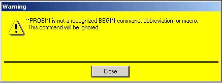

ich mache mich gerade mit dem Programm vertraut und wollte ein pro/e-Modell importieren. Dabei kam folgende Fehlermeldung siehe Anhang)
Wie kann ich das abstellen.
Es handelt sich dabei um ANSYS/ED 5.5

Ich denke das sieht eher nach einen Fehler in deinem eingabe script aus.
falls du es noch nicht selbst bemerkt hast, dann haenge doch einfach mal
dieses an.
Womoeglich ist der PROE Inport in der ED Version garnicht vorgesehen (Ich meine sogar dass diese Option ausgeblendet ist), die bessere Variante ist in diesem Fall einfach der Import ueber das IGES Format. ProE macht einen guten Export möglich, sinvoll ist nicht alles einfach zu exportieren, nur die solids, shells oder eben keypoints etc.

diese Fehlermeldung erscheint, wenn man die ANSYS_PROE_CMD Systemvariable nicht definiert hat.
Du mußt in jedem Fall die ANS_ADMIN > Configure Connection for Pro/E ausführen. Dabei wird die protk.dat im Pro/E \i486_nt\text\<lang> Verzeichnis erzeugt.
Beim Start von Pro/E müßte dann die ac4pro.exe ausgeführt werden.
Für einen ANSYS-launch aus Pro/E benötigst Du im Pro/E Verzeichnis die config.anscon.
Ansonsten noch den PTC time-out-issue beachten.
