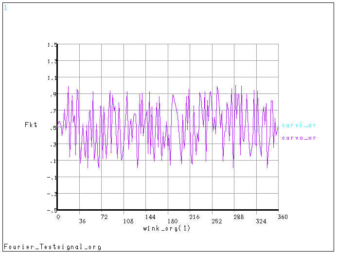

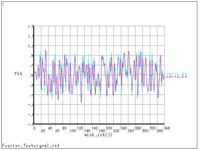

folgendes Problem:
Ich möchte eine Fourieranalyse von einem Lastsignal durchführen.
Hierbei lege ich einmal das Originalsignal und einmal ein um Faktor 2,5 feiner aufgelöstes (aber gleiches) Signal, welches ich aus dem "Original"-Table interpoliert habe, zugrunde (mit den jew. entsprechend aufgelösten Winkel-Tables).
Die Amplituden der ersten Modii stimmen noch sehr gut überein; dann ergeben sich allerdings deutliche Abweichungen.
Auch die grafische Kontrolle (mfouri,eval...) zeigt, dass die Übereinstimmung von Eingangsschwingung und errechneter Schwingung bei der grob aufgelösten Schwingung viel besser ist als bei der Feinen (gleiche Anzahl der Modii).
Mache ich da irgendeinen Fehler oder woran kann das sonst liegen?
Danke für die Hilfe
Gruss Steffen

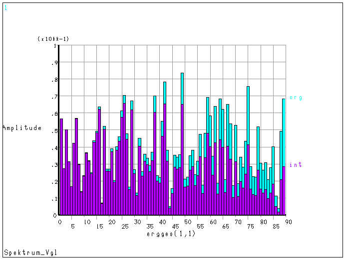

Hallo Frank,
das Signal ist eigentlich nicht wirklich periodisch. Habe aber eine Art quasi-Periodizität zu Grunde gelegt, indem ich Anfangs- und Endzeitpunkt so gewählt habe, dass diese ungefähr auf gleichem Niveau liegen.
Im Anhang befinden sich nun folgendes: Signal, Skript sowie Bilder von überlagerten Kurven (Input/Output) und Amplitudenspektren.
Da die Kurven des grob abgetasteten Signals gut übereinstimmen hätte ich mal ganz unverblümt darauf geschlossen, dass auch die Koeffizienten passen.
Sehe ich das richtig?
Warum funktionierts beim fein abgetasteten Modell erste mit grösserer Anzahl von Modi?
Kann ich mfouri überhaupt für solche uneigentlich periodischen Signale verwenden?
Wenn nicht, wie funktionierts dann?
Grüsse Steffen

Hallo Steffen,
das ist kein periodisches Signal im Sinne der gewuenschten Fourierbehandlung, auch wenn Start/Endamplitude gleich sind. Hier kann man transient rechnen indem man Testsignal.txt als Table Amplitude=f(Zeit) definiert. Dies ergibt aber eine (je nachdem wieviele Schwingspiele betrachtet werden) aufwendige Rechnung, wenn die Last halbwegs aufgeloest werden soll.
Man benutzt in einem solchen Fall Spektrumanalyse, bspw Single-Point Response Spectrum (SPRS) oder Random Vibration (PSD) Analysis. In beiden Faellen ueberfuehrt man das zeitabhaengige Signal in ein frequenzabhaengiges. Dieses dient dann als Input fuer die auf den Eigenmoden der Struktur aufsetzende (lineare) Berechnung und ist  effizienter hinsichlich Rechenaufwand als die explizite transiente Behandlung.
Welche der beiden Spektrum-Methoden man nimmt haengt auch vom Signal ab und von zu befriedigenden Vorschriften, Gewohnheiten, vom Anwenderbereich, je Forschungs- resp. Industriezweig. Ueblicherweise werden die Spektren als Input bereitgestellt. Fuer Response Spectrum kann man mittels transienter Rechnung ein Spektrum erzeugen, siehe RESP Command.
