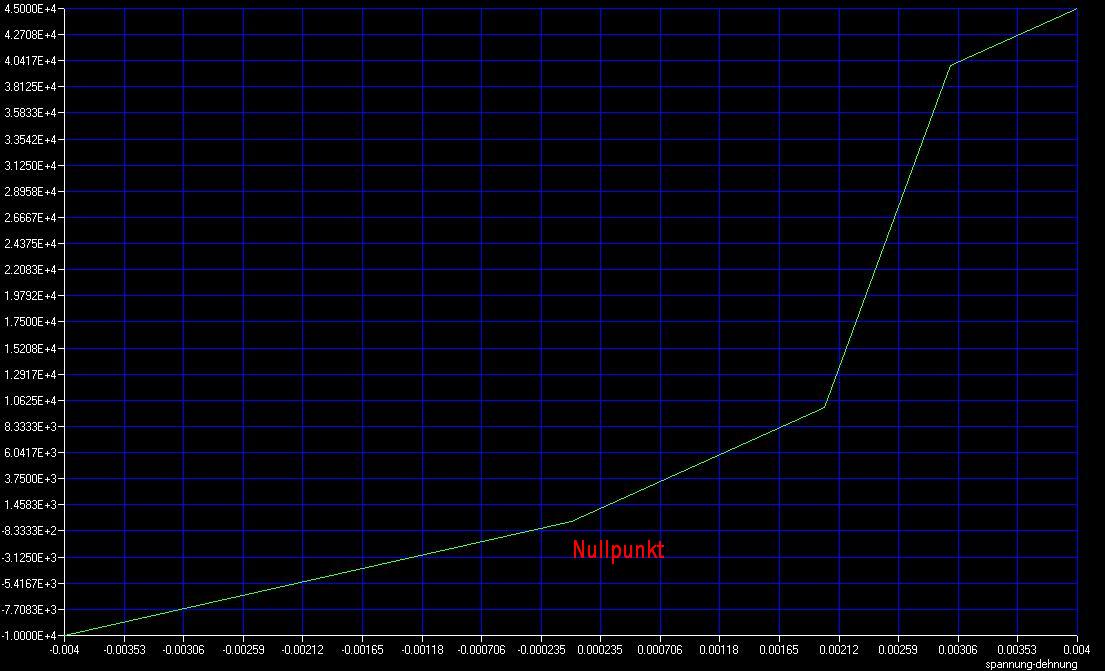

ich hab ein Problem mit der Dateneingabe für ein nichtlineares Material. (siehe Spannungs-Dehnungsdiagramm) Wenn ich die Eckwerte in Structural>Nonlinear>Elastic>Multilinear Elastic eingebe, nimmt er den ersten negativen Eckwert fuer den Druckbereich nicht.
Wenn ich diesen Wert nicht eingebe und bei Null anfange und nur den positiven Wertebereich der Spannungs-Dehnungskurve eingebe, dann gibt es ein Problem mit dem E-Modul fuer die Eingabe beim linearen Teil.
Ermittele ich den Wert aus dem linearen Bereich der ersten Geraden ,wird die Rechnung erst garnicht gestartet und es folgt die Fehlermeldung: table of material 1 has a tangent slope of it´s stress-strain curve greater than EX.
Welchen Wert ich auch jetzt immer einsetze, entweder gibt es eine Warnmeldung mit der das Programm (6.1) rechnet, oder es startet erst nicht.
Wäre schön, wenn jemand einen Rat wüßte!

Multilinear Elastic nimmt gleiche Kurve wie im positiven
Spannungs/Dehnbereich definiert auch fuer den Bereich Druck
(an senkrechter und waagerechter Kurvenachse gespiegelt).
Was bei Zugspannungen positive Dehnungen sind, korrespondiert
zu entsprechenden (negativen) Druckdehnungen(Stauchungen) und
entsprechenden(negativen) Druckspannugen.
Gleicher E-Modul fuer den Zug- wie Druckbereich.
Kurve wird nur fuer positiven Bereich eingegeben.
1.Punkt auf Kurve:
E-Modul definiert bei gegebenem ersten Spannungspunkt  korrespondierend einzutragende Dehnung zu diesem Punkt:
Beispiel:
E-Modul 200000N/mm2
Spannung 1.Punkt = 200N/mm2
Dehnung 1.Punkt = Spannung/E-Modul = 200/200000 = 1/1000 = 0.001
DAMIT korrespondiert der 1.Punkt bzgl. Spannung/Dehnung
zum ein/angegebenen E-Modul - ok.
Weitere Punkte koennen dann unabhaengig von der durch den E-Modul repraesentierten Steigung der Anfangskurve frei definiert werden, d.h. OHNE das weiterhin Dehnung = Spannung/E-Modul erfuellt sein muss.

Die Spiegelung der Spannungs-Dehnungskurve in ANSYS 6.1 auf den 3. Quadranten habe ich befürchtet. So bleibt die Frage wie zum Beispiel bei einem Bauteil mit einer Seilverspannung der Fall simuliert werden kann, wo sich die Last umkehrt.
Das ist aber leider nicht richtig. Wann immer die Steigung im Spannungs-Dehnungsdiagramm zunimmt(E-Modul steigt) habe ich keine Chance die Rechnung zu starten, wenn ich den E-Modul der Anfangskurve als linearen Part in Linear Isotropic definiere.
Man kann nur dann eine Rechnung starten, wenn der Anfangs-E-Modul größer ist, als die maximal definierte Steigung im Diagramm.

um die Seilsituation zu modelieren nimmt man
bspw LINK10
Kurve darf nur degressiv zunehmende Werte Spannung/Dehnung aufweisen, hatte ich nicht geschrieben - dies ergaenzt, trifft der zitierte Text jedoch zu.

bilinear_mac.txt
es gibt ja doch noch eine Lösung.
Für den E-Modul im 3.Quadranten ein separates Material erzeugen.
Rechnung mit Material 1 starten.
Anschließend das Macro bilinear.mac für Material 2 ausführen.
Es kommen ganz brauchbare Ergebnisse heraus.

ich habe ein ähnliches Problem: Ich möchte für den Zug- und Druckbereich eines Materials (Holz) unterschiedliche Spannungs-Dehnungs Beziehungen definieren. Wie aber bereits oben beschrieben wurde, wird bei der Multilinear Elastic Eingabe die Spannungs-Dehnungs-Kurve am Ursprung gespiegelt ...
Gibt es eine Möglichkeit unterschiedliche Spannungs-Dehnung Beziehungen für Druck und Zug zu definieren? ... Vielleicht mit der Cast-Iron-Funktion? ... Mir scheint aber, dass damit 'nur' Elemente erzeugt werden können, die nur Druck oder nur Zug aufnehmen können ...
