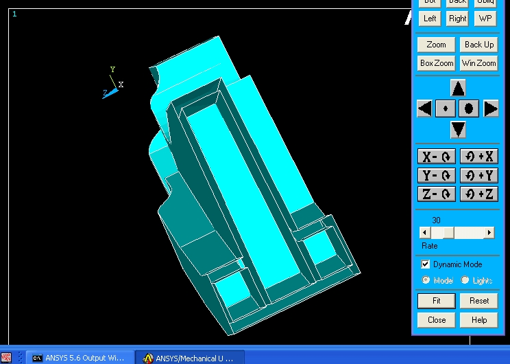

möchte eine Model von Solidworks 2001 nach Ansys importieren. Der eigentliche Importvorgang klappt zwar, aber das Modell ist nacher total falsch.
Es soll ein Hohlkörper mit mehreren Stegen drin sein. Leider sind bei mir die Stege die Hohlkörper und kein Volumen, sondern die Hohlräume sind einzellne Volumen.
Was kann ich da machen?
Vielen Dank für jeden Tip.
Gruß Gregor

teile das Volumen in Solidworks mit Hilfe der Abspalten-Funktion in zwei (oder mehrere) Teile, sodass der Hohlraum offen ist. Importiere die resultierenden Teilvolumen ins Ansys. Dort dann einen Keypoint-Merge ausführen. Fertig
Dann müsste es klappen.
Gruß Frank
