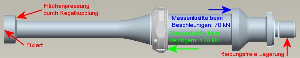

ich habe ANSYS/DesignSpace V11 installiert. Bisher habe ich nocht nicht viel analysieren können, habe somit wenig Erfahrung, und so stosse ich nun an meine Grenzen. Ich hoffe, jemand hier kann mit ein paar Tipps geben.
Ich habe mit der Such- Funktion hier im Forum gesucht, aber nichts gefunden, dass meiner Meinung nach zu diesem Fall passt.
Es geht um die Analyse einer Verbindungsstange. Auf der Kupplungsseite ist sie mit einem Antrieb für lineare Bewegungen verbunden. Durch die Kegelkupplung wird eine Flächenpressung aufgebracht.
Auf der anderen Seite, zwischen der Schulter und der Wellenmutter, befindet sich ein Verbindungsbalken, der 3 Anlagenteile zusammenfasst und so mit dem Antrieb verbindet. Im beiliegenden Bild ist der Balken ausgeblendet.
Die Flächenpressung der Wellenmutter ist gering, da das empfohlene Anzugsdrehmoment nur 18 Nm beträgt. Ich denke, dass kann ich vernachlässigen.
Ich muss nun zwei Bereiche untersuchen:
a) Beschleunigung - dyn. Kräfte ca. 70 kN auf die Schulter wirkend
b) Verzögerung - dyn. Kräfte ca. 120 kN auf die Gewindeverbindung wirkend
Ich würde nun die Stirnfläche gegenüber der Kegelfläche der Kupplung als fixiert definieren.
Dann die Flächenpressung der Kupplung aufbringen.
Das andere Ende der Stange erfährt geringere Kräfte, da nur noch 1/3 der Anlage 'dran hängt'. Deshalb dort eine reibungsfreie Lagerung (ist eigentlich ein Gewindeverbindung; dieser Bereich interessiert nicht weiter).
Bei der Beschleunigung kommt die Kraft mit den 70 kN auf die Ringfläche der Schulter.
ABER bei der Verzögerung, wie soll ich die Krafteinleitung über das Gewinde definieren?
> Ist meine Definition sinnvoll?
> Wie kann ich die Krafteinleitung über das Gewinde realisieren?
Vielen Dank schon jetzt für alle Tipps!
