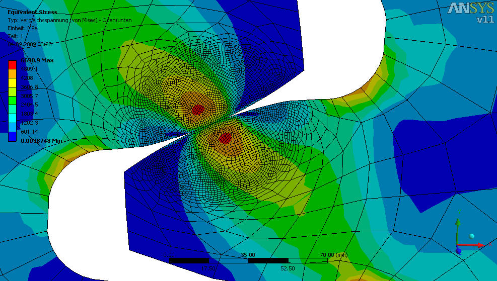

Komplett anders sieht es aus wenn es um Grübchenbildung bei der Verzahnung geht. Da MUSS die Verzahnung rein, aber eigentlich auch nur in dem Bereich, wo die Verzahnung im Eingriff ist. Auch hier gilt, wenn man eine 32 GB RAM Maschine hat, kann man versuchen alle Zahnräder komplett ausmodelliert zu verwenden. Wer schwächer bestückt ist muss Rechenleistung durch Gehirnschmalz ersetzen.
Wichtig: Wenn Hertz'sche Pressung berechnet werden soll muss das Netz im Kontakt fein, fein, fein sein. Am einfachsten überprüfen, ob das Maximum UNTERHALB der Oberfläche liegt (Im Schnitt durch den Zahn), und dann am besten auch noch glatte Verteilung. Ist das nicht der Fall, war das Netz zu grob. Für eine solche Analyse muss das ganze auch ein nichtlinearer Kontakt sein, damit das Abwälzen sauber beschrieben werden kann. Wie bei jeder nichtlinearen Analyse würde ich aber - auch wenn das Netz eigentlich fein sein soll - erst mal mit einem groben Netz den Ablauf und die Randbedingungen testen. Was nämlich typischerweise nicht funktioniert ist, auf die Antriebswelle ein Moment draufgeben, Abtriebswelle fixieren und dann losrechnen. Warum --> das ist eine kraftgesteuerte Belastung. Die konvergieren i. d. R. schlechter. Was tun wenn dem so ist? --> Verschiebungsgesteuerte Last. Kleinen Drehwinkel draufgeben, erforderliches Drehmoment nach der Analyse kontrollieren, Drehwinkel nachjustieren.
