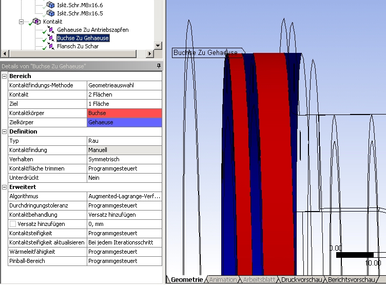

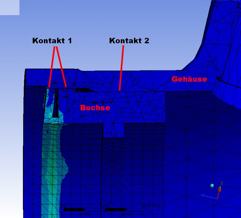

in dem beigefügtem Bild ist ein Ausschnitt eines Getriebes zu sehen. Ich habe nur eine Buchse und das Gehäuse eingeblendet. Den "Kontakt 2" habe ich als reibungsfrei definiert und den "Kontakt 1" als rau. Die Details von dem rauen Kontakt sind in dem zweiten Bild zu sehen. Ich dachte, dass bei einem rauen Kontakt keine tangentiale Verschiebung der Flächen gegeneinander möglich ist. Die breitere rechte Fläche der Buchse (Kontakt 1) verschiebt sich aber tangential. Die linke verhält sich so, wie ich es erwartet habe. Was muss ich ändern, damit beide Flächen tangential fest sind? Habe schon ein feineres Netz ausprobiert. Hat aber nicht geklappt.

Hallo Matthias,
bin mir auch nicht ganz sicher, aber es könnte helfen für den Kontakttyp "Rau" die Zielfläche (blau) in zwei Teilflächen unterteilen und zwei Kontaktbereiche "Rau" daraus machen. Außerdem würde ich unter "Kontaktbehandlung" statt "Versatz hinzufügen" besser "Auf Berührung anpassen" verwenden.
Ich hoffe das beseitigt Dein Problem.

Hallo 1960NX,
ich hab alles so geändert wie die du angegeben hast, aber es besteht immer noch das gleiche Problem.

kann es sein, dass die breitere Kontaktfläche innerhalb Kontakt 1 gar nicht in Kontakt ist. Rauh ist nur dann nicht gleitend, wenn Kontakt besteht. Wenn der Kontakt also abgehoben hat, kann er auch gleiten. Es ist praktisch ein Kontakt mit unendlich hohem Reibwert Mü.

Hallo Christof,
die Kontaktflächen vom Gehäuse und der Buchse liegen genau aufeinander.

Kann ja sein, aber wirken auch Druckkräfte über diese Kontakte? Sprich, liegen sie aneinander an? Oder Liegen sie nur nebeneinander?

sie liegen aneinander

Gehen keine Druckkräfte drüber ist der Kontaktstatus wahrscheinlich offen und damit gleitend.
Folgender Vorschlag:
IN V10 gibt es die Option "Körpergruppierung aus/einschalten" ja/nein (im Strukturbaum unter Kontakt. Diese Option abändern, dann wird je Flächenpaar ein sparater Kokntakt definiert.
So könnte man am linken Teil-Kontakt einen abhebenden, am rechten Teil-Kontakt einen Verbund-Kontakt definieren.
