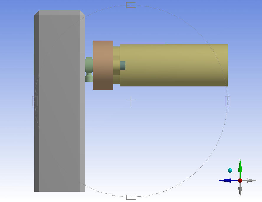

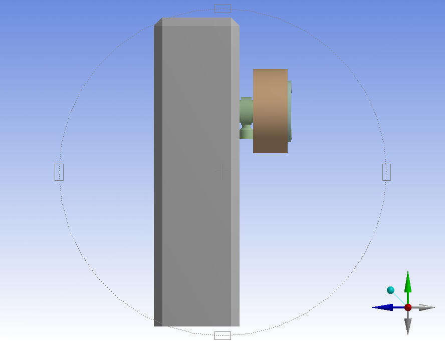

ich ändere im Rahmen meiner Abschlussarbeit einen Prüfstand zur Elektromotorenvermessung. Dabei ist es wichtig, die Eigenfrequenzen der Baugruppen zu kennen. Wie realisiere ich dieses Problem in DesignSpace 7.0 ? Was muss bei den Modellen beachtet werden? Wie füge ich eine "unendliche Masse" ein? Diese soll den Prüfstandunterbau simulieren oder reicht eine Festlagerung?
Vielleicht ist mein Ansatz auch schon komplett falsch! ;-)
Gruß und vielen Dank schon mal im Voraus!

wenn der Prüfstand fest mit dem Unterbau verbunden ist (geschraubt?), dann ist eine Festlagerung in Ordnung. Ansonsten solche Lagerungen hernehmen, die das Bewegungs-/Verformungsverhalten adäquat widerspiegeln.
Mit der Modalanalyse lösen wir omega=Wurzel(Steifigkeit/Masse).
D. h. es müssen alle steifigkeitsgebenden Teile enthalten sein, aber auch alle Massen. Gerade letztes wird oft übersehen. Falls es Strukturen gibt, die keine Steifigkeit, aber Masse einbringen, die auch geometrisch nicht näher beschrieben sind kann man die durch eine Punktmasse definieren (Im Strukturbaum auf Modell gehen, dann oben Punktmasse, erfordert ein lokales Koordinatensystem).
Es werden die Eigenfrequenzen berechnet, nicht die Amplituden. Also keine Spannungen, keine Verformungen. Wir regen nicht an, also kriegen wir auch keine Anwort (in der Statik kriegen wir auch nur eine Verformung, wenn wir belasten). Am besten die Farblegende ausblenden!!! Sonst verselbständigen sich die Bilder, und wenn da irgendeine Farbskala drauf ist, der man nicht sofort ansieht, dass sie keine physikalische Größe repräsentiert wird das oft allzuleicht für bare Münze genommen.
Was kann man dann eigentlich auswerten? Nun, vergleichen, ob in der Nähe einer berechneten Eigenfrequenz der Struktur irgendeine Anregung liegt, dann hätten wir einen Resonanzfall, der zumindest laut, vielleicht sogar schlimmer ist.
Viel Erfolg.

vielen Dank für die schnelle und brauchbare Antwort.
Eine Frage habe ich aber noch, ob ich die Berechnung für meinen Anwendungsfall verwenden kann.
Der Fall:
Ich will ermitteln, ob sich die 1. Eigenfrequenz des Prüfstandes mit denen deckt, die der Elektromotor erzeugen kann, der an dem Prüfstand verschraubt ist. Da, wenn dies der Fall sein sollte, ich eine Resonanz hätte und ich in diesem Frequenzbereich nicht verwendbare Messergebnisse erhalten würde (was natürlcih nicht erwünscht ist, da das gesamte Frequenzspektrum des Motors überprüft werden soll).
Noch eine kleine Frage:
Muß die Berechnung mit oder ohne den Motor erfolgen?
ich habe die Modelle (mit und ohne Motor mal als Anhang beigefügt)

Ich vermute, der Motor bringt eine nennenswerte Masse mit ein. Also muss er mit rein in die Berechnung. Mindestens als Massepunkt.
Wenn er keine Steifigkeit bringt, reicht das. Wenn er versteifend wirken sollten, muss er auch geometrisch mit berücksichitigt werden.
