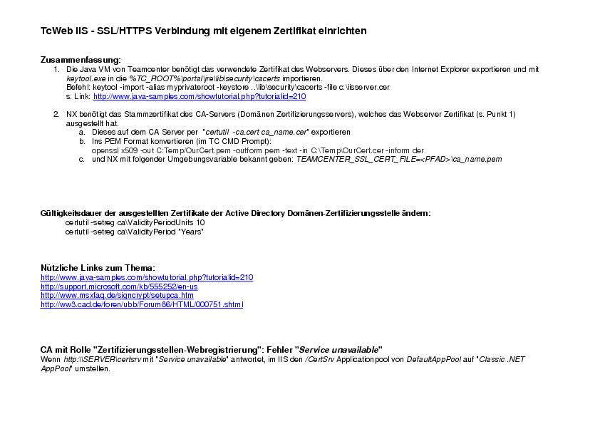

erstellt am: 15. Okt. 2012 09:22    Editieren oder löschen Sie diesen Beitrag!  <-- editieren / zitieren -->   Antwort mit Zitat in Fett Antwort mit kursivem Zitat    Unities abgeben: 1 Unity (wenig hilfreich, aber dennoch)2 Unities3 Unities4 Unities5 Unities6 Unities7 Unities8 Unities9 Unities10 Unities Nur für Big King 10 Unities + Antwort hilfreich
TcWebIIS-SSLVerbindunginkl.eigenesZertifikateinrichten.pdf
Das lustige war auch, das ich dem GETAC Typen der meinen Call übernommen hat, erstmal erklären musste wie die ganze Zertifizierungsgeschichte funktioniert (was ich selbst erst Freitag herausgefunden habe).
Na egal, er war schon bemüht mir da weiterzuhelfen, hat ja letzendlich auch geklappt.
Ich habe mal ein Dokument zusammen geschrieben, in dem auch steht wie man so eine Domänen-Zertifizierungsstelle einrichtet. Vlt. kann das ja mal jemand gebrauchen der vor dem gleichen Problem steht.
