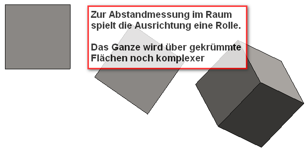

ich suche ein Tool mit dem es Möglich ist, die kürzeste Distanz zwischen beliebigen (polygonen) 3D-Objekten zu ermittlen.
Das ganze würde ich am liebsten dann in eine übergeordnete SW mit einbauen, d.h. das Tool sollten Schnittstellen zur Verfügung stehen, mit denen man Funktionen des Tools (z.B. 3D-Objekterzeugung, Distanzberechnung) ansprechen kann.
Kennt jemand so ein Werkzeug ?
Ich bedanke mich schon mal für Antworten.

Hallo Peter,

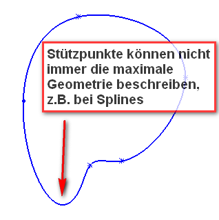

ein solches Tool kenne ich auch nicht, stell mir das aber auch nicht so trivial vor, wie es auf den ersten Blick aussieht. Bei zwei Komponenten, die nur aus geraden Flächen bestehen, lassen sich sicherlich noch relativ leicht die ganzen notwendigen Vektoren berechnen, da müssen ggf. eben alle Punkte gegen alle anderen Flächen gerechnet werden, um eine Orientierung im Raum zu berücksichtigen (siehe Bild). Schwieriger könnte es werden, wenn sich die Volumen durchdringen bzw. du z.B. nur Flächen hast und nicht entscheiden kannst, was innen und was Außen ist.
Schwieriger wird das Ganze bei rotatorischen Teilen und ganz garstig bei Flächenkörpern, bei denen du nicht mal aufgrund der Stützpunkte sagen kannst, wo wohl "Ausstülpungen" des Volumens oder der Fläche sind (siehe zweites Bild).
