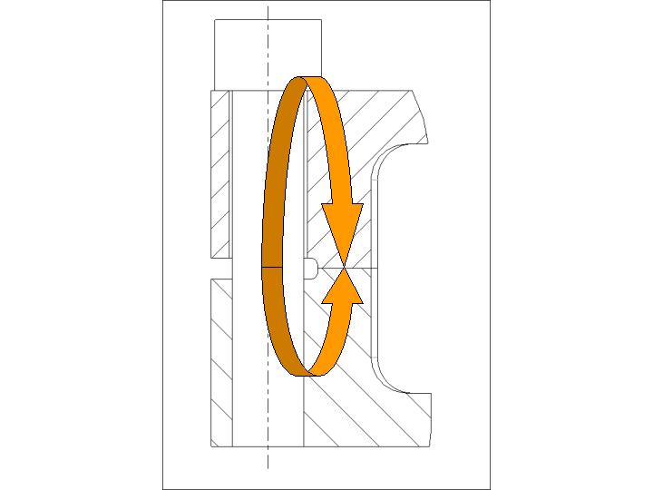

Hallo Kai,
eine angesetzte Kraft kann keine Schraube ersetzen:
Nach dem Vorspannen der Schraube kommt die Betriebslast hinzu und beeinflusst die unbekannte resultierende Schraubenkraft.
1. Das Vorspannen einer Schraube mittels der Temperaturdifferenz und orthotropen Materialeigenschaften ist seit langem in den meisten FE-Systemen üblich und darum konventionell.
2. In MECHANICA wird jedoch oftmals die Vorspannung durch eine anfängliche Durchdringung (unter dem Schraubenkopf) eingeleitet. Diese Methode ist weniger anfällig für Fehler, rechnet aber insgesamt länger, da schon im 1. Step ohne Last nichtlinear gerechnet wird.
3. Schrauben-KE in MECHANICA, abgebildet intern durch ein komplexes Feder-KE. Die Vorspannung muss in zwei Schritten aufgebracht werden, denn die Nachgiebigkeit der verschraubten Teile ist zunächst unbekannt. Vorteil hier, dass u. U. eine lineare Rechnung ausreicht.
Ich kenne noch zwei Möglichkeiten, diese sind unbedeutend und umständlich.
Gruß Paul

Hallo Kai,
der Kraftfluss des Systems sollte stimmen, konventionell:
Die vorgespannte Schraube unter Zugbeanspruchung leitet die Druckbeanspruchung in den verschraubten Teilen ein und schließt den "Kreis" sozusagen.
Die konventionelle Methode tut exakt dies, mit einer Kraft auf den Kopf gibt es keinen korrekten Kraftfluss.

Nachtrag: Bild zu Var. 1 oder 2.

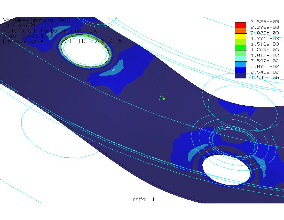

Hallo Kai,
anbei mein Vorschlag zum Testen.
1) Um die richtige Schraubenvorspannung einzustellen, wird die erzwungene Verschiebung deaktiviert, stattdessen mit einer virtuellen Last (z.B. eine winzige Gravitation definieren) rechnen.
2) Materialeigenschaften bitte nachbearbeiten, habe ausschließlich in den Parts definiert, in der FE-Baugruppe gibt es keine Materialien.
3) Netzverfeinerung (z. B. Elementgröße auf Flächen) fehlt noch, das kommt zum Schluss, wenn alles Andere funktioniert.
4) Ich wollte keine Reibung einbringen, darum weiche Federn. Eine Zyklische Symmetrie ist statisch nicht stabil, sozusagen.
5) Bitte die xxx.pas Datei beobachten, um das Ganze nachzuvollziehen. Z.B. nach dem Start der Analyse könnte man speichern, dann Pro/M und Pro/E schließen (Ressourcen sparen), dann die xxx.pas an die wintail.bat senden. Die wintail.bat liegt im Installationsverzeichenis von MECHANICA (im Ordner "bin").
Gruß Paul
PS: In der Pro/E-Baugruppe sind die Schrauben mit einer Durchdringung (zwecks Vorspannung) verbaut, darum sind auch alle Genauigkeiten verfeinert.

Hallo Kai,
konntest schon was testen?
Anbei ein Farbplot (10-fach übertriebene Verschiebung) als Ergebnis einer groben Schnellanalyse. Soll die Feder so aussehen?

Das sieht schon mal super aus.
Genauso hab ich mir das Vorgestellt.
Ich bin leider noch nicht zum testen gekommen.
hab noch ien anderes Projekt parallel aber ich denke morgen kann ich mich wieder dran setzen.
Vielen Vielen Dank
echt Klasse!!!
Ich melde mich dann morgen nochmal
gruß Kai

Ah Ok Vielen dank.
Ich habe jetzt grade erfahren, dass vor einiger Zeit schonmal dieses Modell berechnet wurde.
Jetzt ist wohl dieses Projekt wieder hoch geschwappt und ich sollte im ersten Schritt erstmal die Ergebnisse reproduzieren um danach Optimierungen vorzunehmen.
Nun habe ich festgestellt, dass meine berechneten Spannungen deutlich unter der vorherigen Berechnung liegen.
Nun zu meiner Frage: Da ich noch nicht so geübt mit dem Umgang mit FEM bin fällt es mir noch etwas schwer zu beurteilen ob meine berechneten Ergebnisse realistisch sind oder nicht.
Könnten sie wenn es Ihnen zeitlich möglich ist mal einen kurzen Blick drauf werfen?
Hier im Unternehmen fangen wir erst an FEM häufiger einzusetzen und meine Schulungen folgen noch.
Der Lastfall im Modell ist Vorspannung der Schrauben 32kN über Durchdringung; Hub 1mm über Randbedingung und Drehmoment über Verdrehung (0,015° entspr. 560 Nm)
Die vorher berechneten Spannungen lagen bei 1700 N/mm² (Ort als Bild mitgeliefert)
Er hat auch nicht mit Radien gearbeitet, so dass Spannungsspitzen an der Kopfauflagefläche entstehen und somit die Spannungen eher zu hoch sind oder?
Vielen Dank für die Mühen.
Gruß Kai

Hallo Kai,
an dieser Stelle empfehle ich eine Schulung / Consulting, wir machen so etwas. In insgesamt 3-5 Tagen könnten die Mechanica-Grundlagen sowie auch die aktuellen Probleme Ihrer Firma abgearbeitet / gelöst werden.
Die erzwungene Verdrehung ist bei Dir irrelevant, da Volumenmodell. Die vorhandene Rechnung von dem Vorgänger ebenfalls Makulatur.
Gruß Paul
