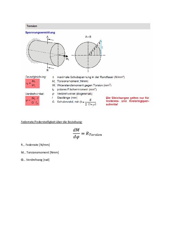

ich bin ein absoluter Neuling in ProEngineer und ProMechanica. In ProEngineer habe ich ein Modell einer Hohlwelle erstellt. Nun möchte ich von dieser Hohlwelle die Torsionsfederrate bestimmen, um sie in einem anderen Simulationsprogramm zu verwenden. Ich habe schon die Suche benutzt und auch in der Hilfe von ProEngineer geschaut, aber leider nichts gefunden. Ich hoffe ihr könnt mir da weiterhelfen. Ich trau mich wirklich kaum zu fragen, da die Lösung sicher ganz einfach ist.

Guten Morgen,
erstmal herzlich willkommen im Forum...
Deine Problemstellung scheint mir doch relativ trivial für eine FE-Rechnung.
Ist es nicht ausreichend die Aufgabe analytisch zu lösen? (siehe Anhang) oder
geht es dir um was anderes (Spannungsverläufe etc.)?
Hoffe mit dem Anhang geholfen zu haben...

danke für die schnelle Antwort.
Also Spannungsverläufe benötige ich nicht, da das Bauteil schon real existiert und ausgelegt ist. Mir geht es viel mehr darum Elastizitäten zu bestimmen, um eine Dynamiksimulation zu machen.
Die analytische Lösung ist mir natürlich bekannt. Jedoch handelt es sich durchweg um Hohlwellen mit verschiedenen Absätzen und auch Zahnriemenscheiben.
Da ich die Teile wohl eh in CAD nachbilden muss und es relativ viele sind, wollte ich mir die in diesem Fall relativ aufwendige analytische Rechnung sparen. Natürlich unter der Voraussetzung, dass dies so einfach wie gedacht möglich ist.
