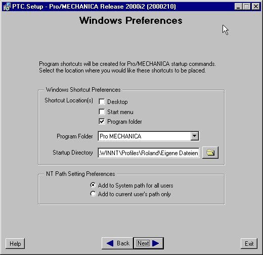

hallo forum
was ist bei der installation von pro/mech schief gelaufen, wenn  folgende meldung erscheint, obwohl sich mechanica starten läßt:
"PRO/Mechanica Installation kann nicht gefunden werden.
Einige Kes werden deaktiviert."
Vielen Dank im Voraus

Hallo Donax,
leider hab' ich kein Win2K, aber ich denke, bei WInNT müßte es gleich lauten:
das Häkchen im Menüpunkt FEM-Modus bedeuted, dass Mechanica von ProE-Seite aus nicht 'gefunden' wird. Es kann lediglich der FEM-Mode (früher hiess das Modul FEM-Post) benutzt werden.
Bitte überprüfe folgende Einträge:
1. Sind Pfade und Pro/E Installation bei Installation von Pro/M angegeben: siehe Bilder - so ähnlich muss es aussehen, wenn man
<ProM-Inst_Pfad>\bin\ptcsetup aufruft.
1b. Kontrolle:  Umgebungsvariable PATH kontrollieren
1c. Kontrolle:  File <ProE-Inst_Pfad>\install\<arch>\pro_mech_loc.bat mit Texteditor öffnen, sollte Umgebungsvar. MECH_LP auf <ProM-Inst_Pfad> setzen.
2. Sollte Umgebungsvariable MECH_HOME existieren ... löschen, kann Verbindung stören ... in Commandoshell 'set' eingeben
3. Zur Sicherheit mit <ProM-Inst_Pfad>\bin\ptcstatus  checken, ob Lizenz vorhanden.
Lass mich wissen, ob sich damit dein Problem löst.

Hallo  Roland,
ich hab versucht deinen anweisungen zu folgen, aber:
1. das fenster "Pro/MECHANICA Integrated mode information" erscheint bei mir gar nicht
2. die datei pro_mech_loc.bat ist nicht vorhanden
3. auch die datei promech.ver für das Herausfinden der Wochenpressung ist nicht vorhanden
4. ich habe auch die Einstellungsvariablen MECH_LP und MECH_HOME nicht gefunden
liegt das vielleicht wirklich an WIN 2000 oder..?
Ich würde mich sehr über deine Antwort freuen
mfg donax

Hallo Donax,
die Mechanica Software befindet sich auf einer separaten CD. Für die 2000i2 ist dies die Wochenversion 2000210. Wie es scheint wurde nur Pro/Mechanica Foundation von der Pro/E CD installiert, eine Spezialversion von Pro/E fuer Pro/Mechanica.
