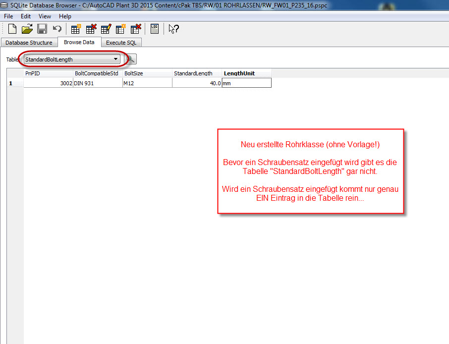

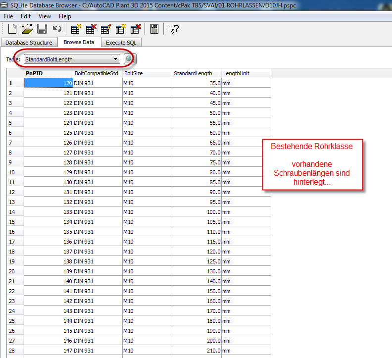

Bisher habe ich immer neue Rohrklassen durch "Rohrklasse aus vorhandener erstellen..." erzeugt. Für ein neues Projekt wollte ich aber mal die ganzen Leichen (Actuatoren usw.) aus den Rohrklassen raus haben und hab mal eine Rohrklasse ganz von neu erstellt. Dabei gibts jetzt aber etwas Verwirrung bei mir was die Schraubenlängenzuordnung angeht:
  • In der neuen Rohrklasse fehlt vorab mal die Tabelle "StandardBoltLength" (nur einsehbar über einen SQL-Database-Browser).
  • Wird ein Schraubensatz in die neue Rohrklasse eingefügt dann wird die Tabelle zwar erstellt - aber es kommt nur ein einziger Eintrag rein. Dabei ist egal wieviele verschiedene Schraubendimensionen im Schraubensatz sind bzw. welche Schraubenzuordnungstabellen es in dem Katalog gibt.
  • Ergebniss: Wird damit verrohrt so wird immer in 10mm-Schritten aufgerudet. Sprich Schrauben die eigendlich 55mm lang sein könnten werden automatisch 60mm usw.
So wird das ja nicht im Sinne des Erfinders sein oder?
Wie bekomm ich die Schraubenlängentabellen in die Rohrklasse rein?

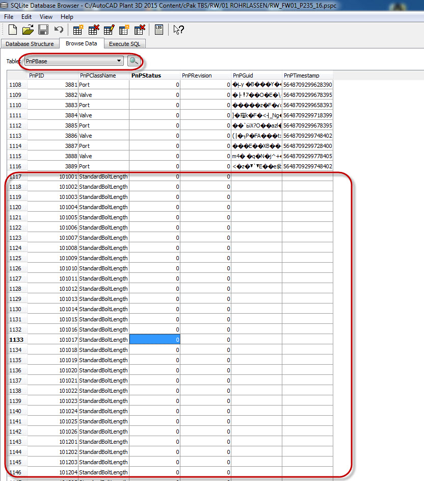

Falls es für jemanden interessant ist hier mal mein erster Ansatz:
  • Folgende Eintragungen müssen NUR in der Rohrklasse erfolgen. Im Katalog sind die Eintragungen zu den Schraubenlängen nicht notwendig.

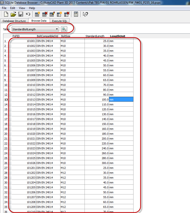

  • Schraubenlängen in der Tabelle "StandardBoltLenght" eintragen.

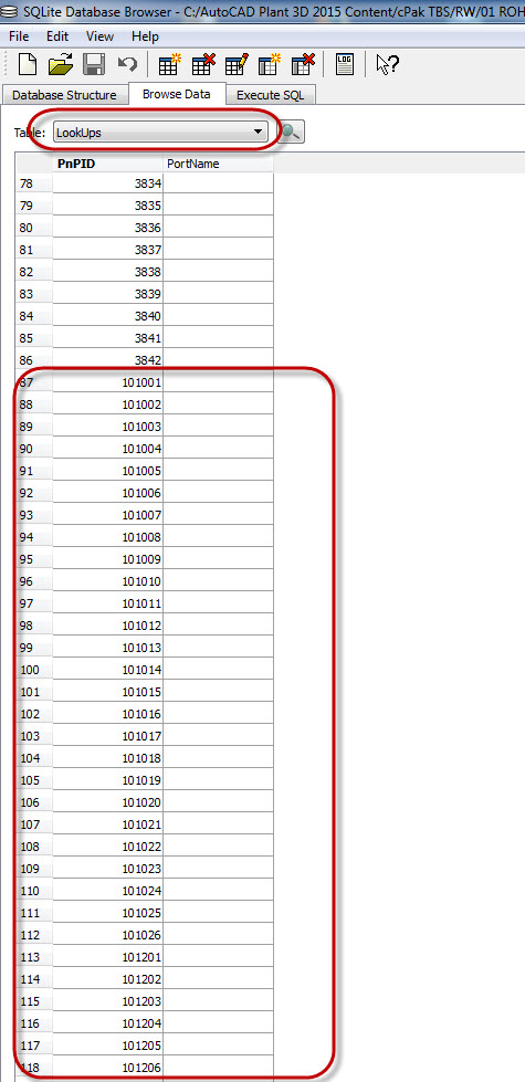

  • In der Tabelle "LookUps" ebenfalls neue Records mit den neu angelegten PnPIDs anlegen.
  • In der Tabelle "PnPBase" ebenfalls neue Records mit den neu angelegten PnPIDs anlegen. Die Felder zu "PnPGuid" bzw. "PnPTimestamp" hab ich leer gelassen da ich keine Ahnung habe wass hier rein sollte. Vermutlich ist dass auch das Problem warum die Rohrklasse im SpecEditor nicht mehr auf geht.

Ich habs grad vorher nochmal probiert - und jetzt funktioniert der von mir oben beschriebene Weg jetzt auch.
Ich hatte vorher vesehentlich eine bestehende PnPID aus einer der Tabellen gelöscht - wodurch die Rohrklasse für den SpecEditor unhandlebar wurde.
Also Schraubenlängen in den Tabellen "StandardBoltLenght", "LookUps" und "PnPBase" eintragen und die Schraubenlängenzuordnung funktioniert
