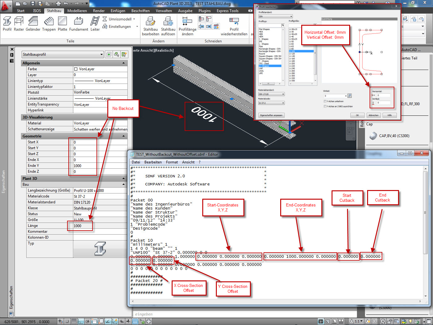

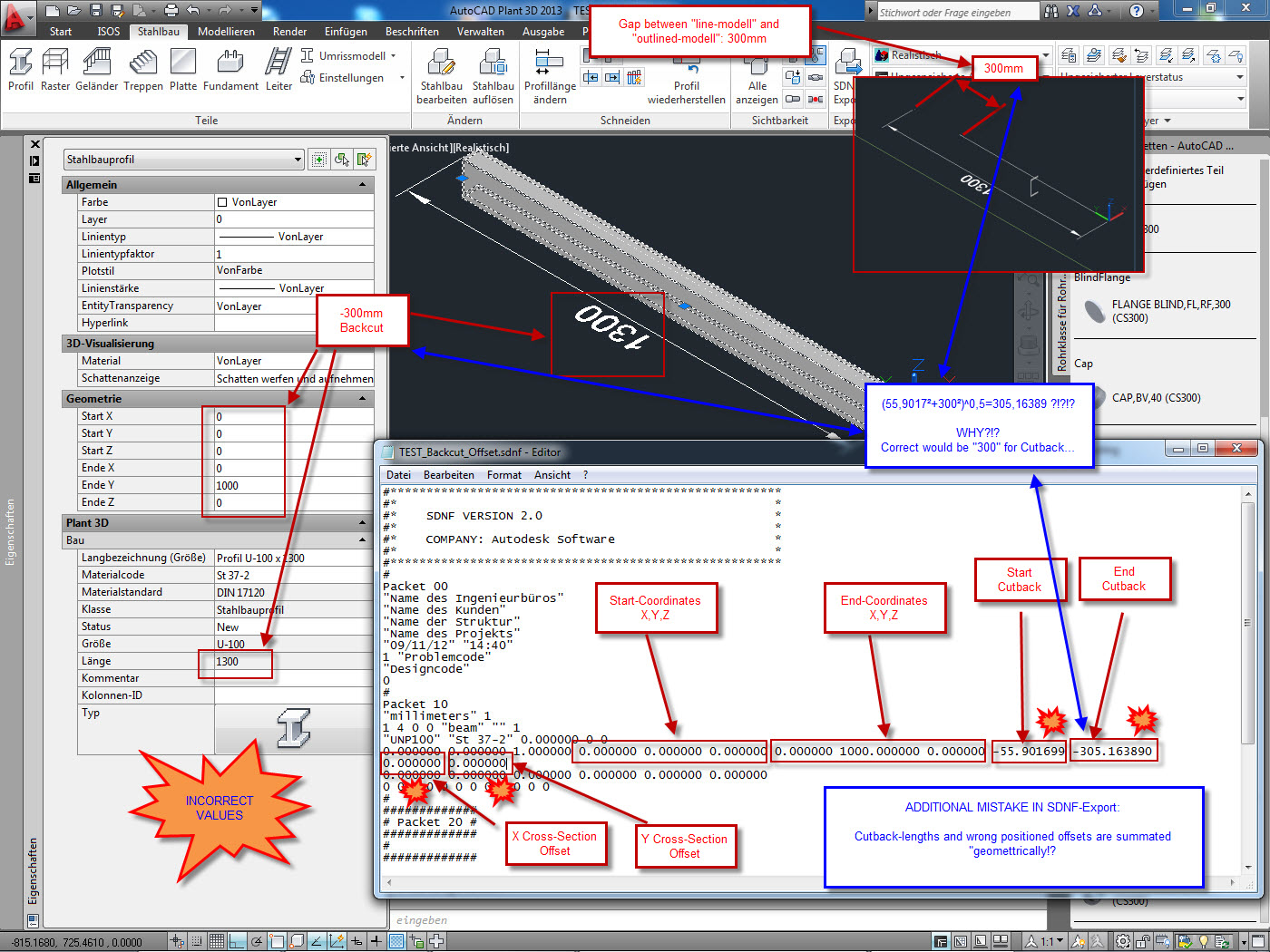

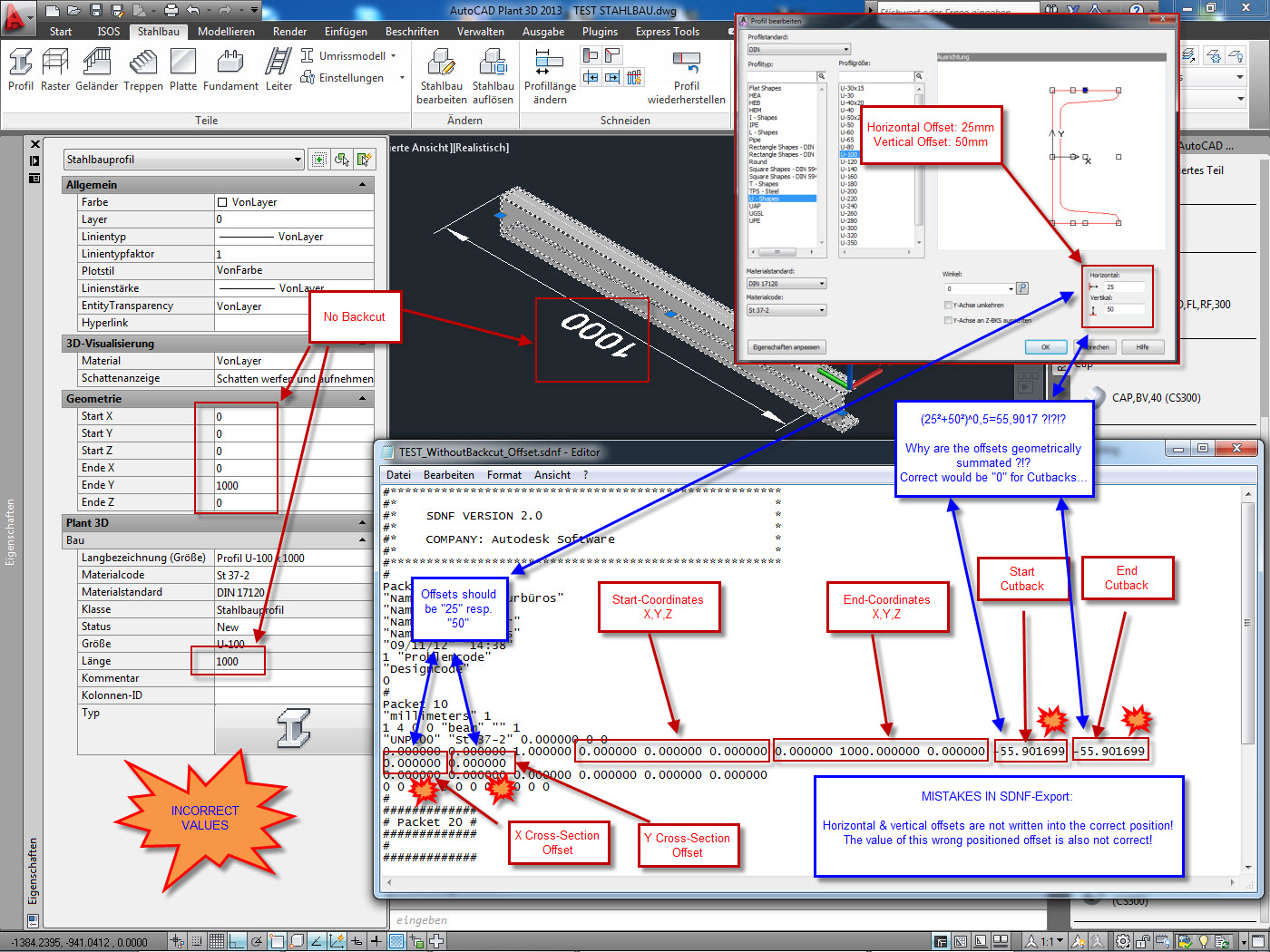

Hallo Forum...
In letzter Zeit habe ich mich etwas genauer mit der SDNF-Schnittstelle auseinandergesetzt. Dabei ist mir aufgefallen das beim SDNF-Export die Werte für "Cutbacks" (also Längendifferencen zw. Linien- und Umrissmodell) und für "Offsets" (also die Ausrichtung des Trägers) nicht richtig in den SDNF-File geschrieben werden... Ist eigendlich ziemlich dubios was Autodesk da mit diesen Werten anstellt  ..
Anbei ein paar Bilder dazu. Ich habe das ganze auch mal in der "Autodesk Discussion-Group" gepostet. Mal schauen obs was hilft...
mfg Siegfried Schachinger

So - zumindest der SNDF-File wird noch immer falsch geschrieben. Zwar werden die Werte jetzt etwas anders "verwurschtelt" aber es kommt totaler Müll raus.
Der SMLX-File wird noch gerade getestet...

so ich habe jetzt mit Advance Steel 2016 getestet.
sowohl SDNF als auch SXML (ist ja auch kein Wunder kommt ja von AS) funktioniert bei mir einwandfrei.
So jetzt die Frage welche zum Rückschnitt, das kann nicht berücksichtigt werden da der Rückschnitt (Gap) eine Maßnahme bei der Montage ist und bei der Konstruktion nicht von der Länge beachtet werden kann.
Gehrungsschnitte werden bei Export sowieso nicht berücksichtigt.

Gehrungsschnitte können nicht ankommen da das keine Information ist die im SNDF-File abgebildet werden kann. Also dessen bin ich mir durchaus bewusst.
Mit "Rückschnitt" ist nicht gemeint dass es dabei um Gaps für Montage geht - sondern das ein Träger im Linienmodell z.B. mit 1000mm Länge gezeichnet wurde und im Volumsmodell dann z.B. um 300mm verlängert oder verkürzt wurde und der Träger dann natürlich nicht 1000mm sondern 700 der 1300mm lang sein sollte.
Da der SNDF-Export zw. 2015 und 2016 nicht verändert worden sein dürfte (so wie ich aus deinem SNDF-Export gesehen habe) haben wir selber vorhin nochmal einen Träger mit Offset (also I-Träger der an der linken oberen Kante ausgerichtet ist) und Backcut (also Verlängerung/Verkürzung im Vergleich zum Linienmodell) an PDMS und SCIA übergeben. Bei beiden Programmen sind die Träger verwurschtelt raus gekommen!
Vom Prinzip her müsste Autodesk dass schon hinbekommen da:
  • AutoStructure (jenes Programm das von Autodesk aufgekauft wurde und als Stahlbaumodul im Plant3D verunstaltet eingepflegt wurde) bereits SNDF-Files produzieren konnte die Backcuts und Offsets korrekt dargestellt haben.
  • PDMS auch SNDF-Files mit der Berücksichtigung von Backcuts und Offsets importieren und exportieren kann.
Ich werde nächste Woche das Ganze neu aufbereiten (inkl. nativem Plant3D-File und Vergleich Ist <> Soll im SNDF-Export etc.) und es nochmal hier neu posten...
