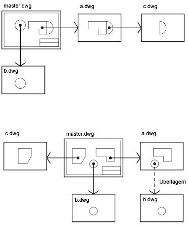

Hallo an alle!
Kann mir jemand mal bitte den Unterschied erklären zwischen "Zuordnen" und "Überlagern" einer DWG-Referenz?
Hab beide Varianten schon getestet aber keinen Unterschied bemerkt, weder im Referenzumfang noch in der Speicherauslastung.

Hallo Sheo84,
zu Deiner ersten Frage: Das ist in der Hilfe sehr ausführlich und gut dokumentiert. F1 und nach Überlagerung von XREF schauen. da werden die Unterschiede schnell klar.

Zur Hilfe: Du hast mehrere Hilfen: ACAD Hilfe, MAP Hilfe. Schau mal in der Acad-Hilfe nach. Ich versuche es mal kurz zu erklären:
DWG A wird über Zuordnen in DWG B referenziert. DWG B wird in DWG C referenziert. DWG A wird auch mit in DWG C angezeigt.
DWG A wird über Überlagern in DWG B referenziert. DWG B wird in DWG C referenziert. DWG A wird nicht mit in DWG C angezeigt.
OK?
Viele Grüße Lutz

Mahlzeit miternand
hier noch für die nachwelt die optische variante aus der hilfe
gruß björn

Danke für den Anhang, na jetzt sollte es jedem klar sein
