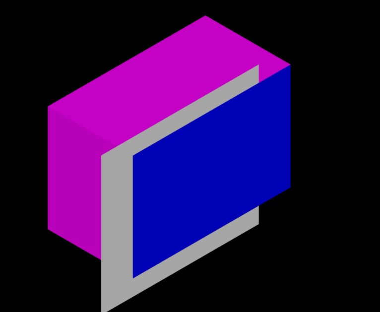

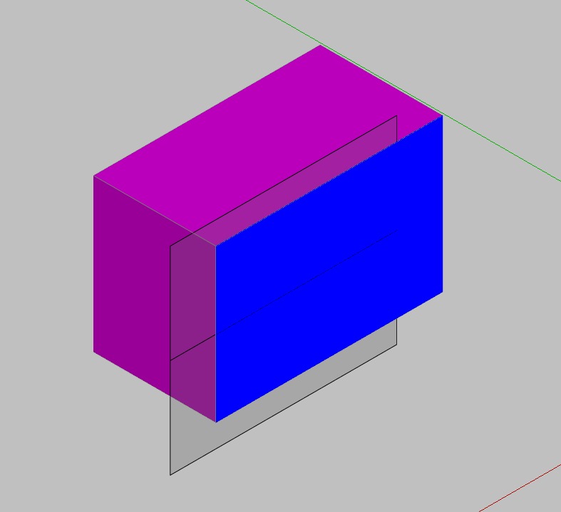

...hmmm...
jetzt habe ich das mal mit meinem ACAD 2010 ausprobiert (ich benutze den Live-Schnitt bisher (noch) nicht), bei mir funktioniert das tadellos! Zumindest bei meinem Testkörper (siehe Screenshots)...
Dann müsste das vielleicht noch jemand mit ACAD 2009 testen...
Gruß, Walter

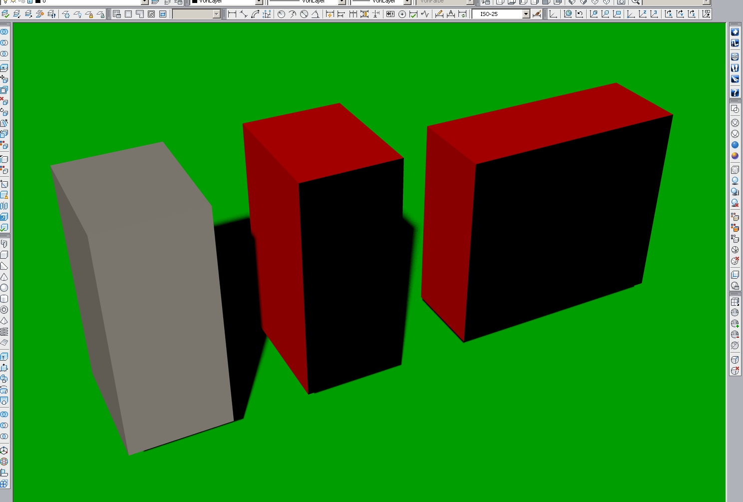

Hallo Andreas!
Welche Farbe hast Du denn den Regionen zugewiesen? Ich habe mal ein Beispiel angehängt, da hat der mittlere Kubus an der "Schnittfläche" Truecolor 0,0,0 und der rechte die ACAD Farbe 250.
Gerendert mit Sonnenlicht.
Aber auch mit Fernlicht wird das schwarz.
Als Material habe ich hier das "globale" Vorgabematerial, allerdings bei den beiden rechten Objekten mit einem Häkchen bei "Farbe: nach Objekt", vielleicht ist das bei Dir raus, so wie beim linken Körper?!
Schau' Dir mal die Materialeigenschaften an! (Materialienfenster: Befehl: "_materials")...
Gruß, Walter

Hallo Walter.
Super, das hat endlich funktioniert! Vielen vielen Dank für Deine Mühe ! Dieses eine Häkchen war das Problem.
Damit hast Du einen Platz in der Widmung meiner Diplomarbeit.
Muß man eigentlich bei jeder Materialänderung das xref lösen und wieder neu referenzieren ? Beim einfachen Neuladen werden Änderungen an Layern und Materialien ja leider nicht neugeladen.
