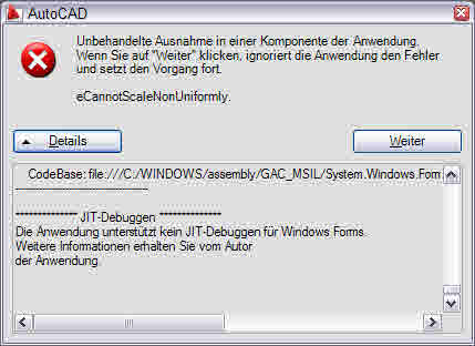

teste gerade die Funktion "Layout in Modell exportieren"
Wenn sich einen unserer Planköpfe (und nur dieser eine!) im Layout befindet, bricht ACAD den Befehl mit der angehängten Fehlermeldung ab.
Ich werd´ nicht schlau draus.
Könnt Ihr damit was anfangen?

Der layout2modell exporter mag manche Objekte nicht, insbesondere aus NICHT-acad-Anwendungen oder in Verbindung mit 3D.
Plankopf mit wblock rausschreiben, Bereinigen, Prüfen, evtl. Wiederherstellen. Neu einladen und Blockdef. ersetzen. Ausprobieren.
Reicht's noch nicht, den Plankopf "stückenweise" einfügen, also gezielt nach dem fehlerverursachenden Element in der Blockdefinition suchen.

danke für die Info.
Ich hab´ mittlerweile auch schon getestet und festgestellt dass es ein Objekt
aus SOFiCAD ist das auf dem Layer ASO_FRZ liegt un diese Probleme macht.
Soll heißen wenn ich´s lösche funkt. der Export.
Jetzt muss ich nur noch testen ob dieses "Teil" auch gelöscht werden darf, ohne dass andere Probleme auftauchen.
