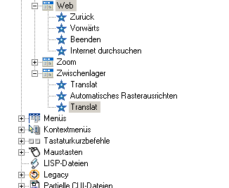

Ich habe in der CUI ein Problem mit einem Werkzeugkasten. Wenn ich im CUI-Editor
- den Namen des betreffenden Werkzeugkastens oder
- ein besonderes Icon im Werkzeugkasten anklicke
dann erscheint das:
Unter "Details" steht dann das:

Wenn ich auf andere Werkzeugkästen oder auf andere Icons in diesem Werkzeugkasten  klicke, dann gibt es kein Problem.
Will ich den Eintrag aus dem WZK löschen, erscheint die Meldung wieder - und es wird nichts gelöscht. Der Eintrag steht zwar im Menü links, erscheint aber nicht im Werkzeugkasten. Klicke ich auf den Eintrag des Icons oder des WZK, bleibt der bestehnde Eintrag und der neue markiert - in Grau ... Wenn ich den Befehl nochmals von der Befehlsliste in den WZK ziehe, erscheint er dort doppelt und funktionsfähig. Der kaputte Eintrag bleibt stehen.
Bsp.: Doppelmarkierung
Was ist denn das?

Stand der Dinge:
- In Acad2008 konnte man es löschen; damit war aber die CUI für 2006 zwar lesbar, aber nicht mehr editierbar.
- Ich habe alle Einträge ausser dem problematischen in eine neue CUI übertragen, da scheint es zu gehen. (ähnlich wie die Wblock-Lösung bei halbkaputten Zeichnungen). Dabei sind auch noch andere Doppeleinträge etc. aufgetreten.
