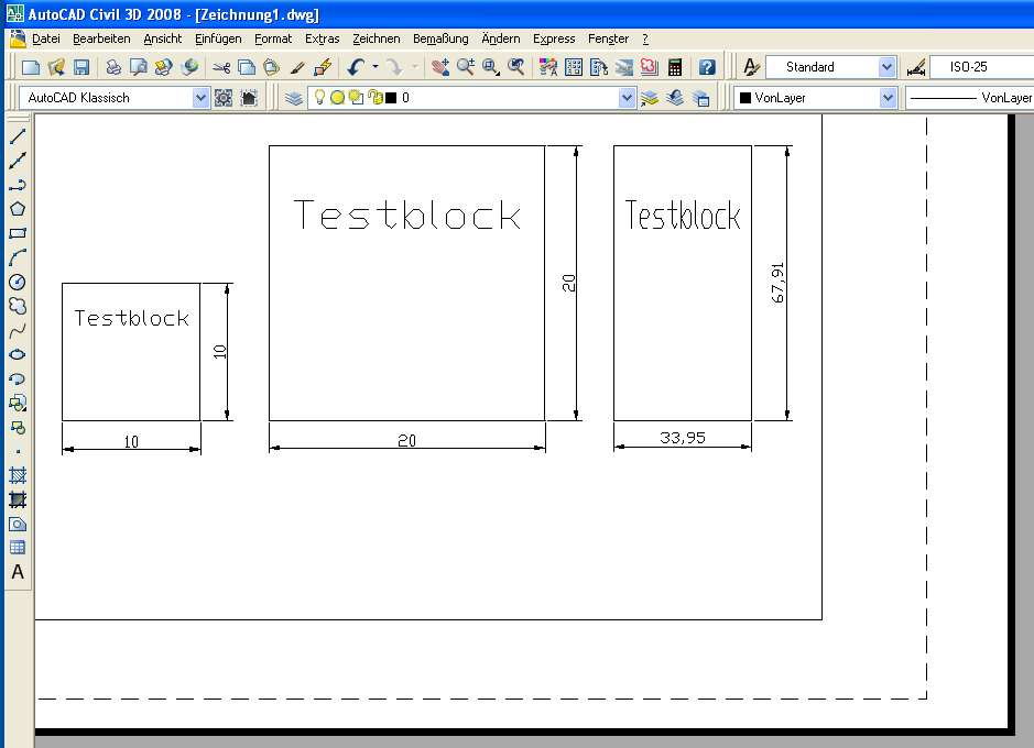

Ja, ich kann dieses Problem mit AutoCAD 2008 (Civil 2008) nachvollziehen und halte es für einen BUG/Fehler.
Das Problem tritt bei mir aber nur bei ungleichmäßig skalierten Blöcken auf, gleichmäßig skalierte Blöcke sind  kein Problem.

Profil.zip
Anbei eine ACAD2008 dwg mit einem Profil als Block. Ein Beispiel:
Wenn ich den Block so im Layout assoziativ bemaße (in der Draufsicht), stimmt das Maß (Modelmaß
Skaliere ich den Block dann in Z-Richtung, verspringt die assoziative Bemaßung und die Maßzahl ändert sich, obwohl sich in der Ansicht nichts verändert.
Würde mich wundern, wenn das bei dir geht. Ich hatte schon viele Versionen von ACAD, und es ging bei keiner.

Bemassungsproblem.zip
Jetzt auch noch von mir ein Beispiel.
Mit freundlichem Gruß
Udo Hübner
