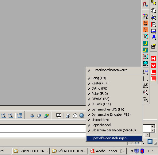

Das Flyout von dem Du schreibst ist unten Rechts? Ich hab grad mal bei mir ausprobiert. Wenn ich wie im Bild alle Häkchen drin hab sind auch alle Schalter da. Häkchen raus - Schalter weg....

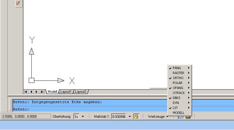

Das Flyout ist bei mir unten links.
bei mir heißt das Flyout "werkzeuge".Als Erklärung dazu erhalte ich wenn ich mit dem Mauszeiger drauf gehe:"Klicken, um AutoCad-Statusleistenwerkzeuge zu verwenden"

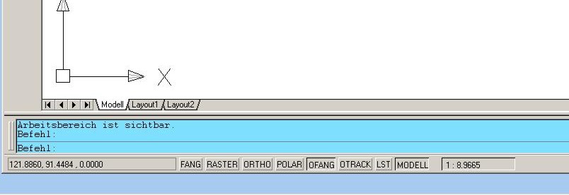

Hier mal die beiden Darstellungen als Anhänge. Ich hätte gerne die Darstellung des "Anhang 2005" für mein Autocad 2007.
Hoffe das es jetzt verständlicher ist.

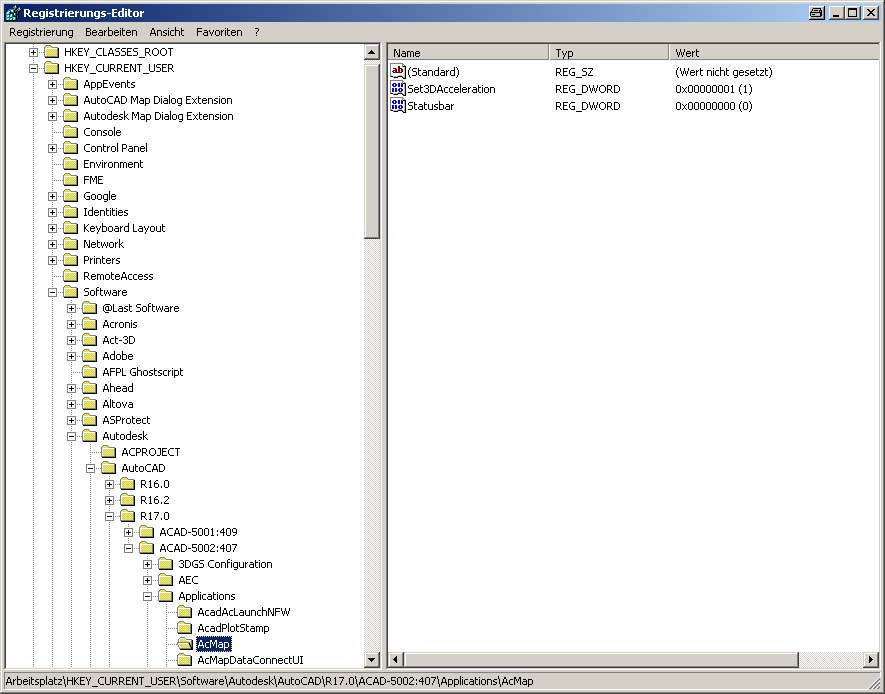

in Map 2007 gibt es nur diese Statuszeile, leider. Eine Umstellung ist nur in der Registry möglich:
Gehe auf Start / Ausführen und tippe Regedit ein: Arbeite Dich dann an die im Anhang aufgeklappte Stelle vor. Auf der rechte Seite dann rechte Maustaste und ein DWORT-Wert hinzufügen. Der Wert lautet Statusbar. Danach die Registry schließen und AutoCAD Map neustarten.
Jettz sieht die Statuszeile wieder wie in AutoCAD 2005 aus.
Die Umstellung ist dringend zu empfehlen, weil sonst vieles in AutoCAD Map 2007 schief läuft!
Gruß, Thprsten

Hallo Thorsten,
genial, genau das war´s.
Welche Erfahrungen hast Du denn gemacht wenn Du sagst das sonst viel schief läuft?
Bin gerade erst dabei mich einzuarbeiten. Da passt auch vieles nicht, vorn weg die Migration. Hab jetzt alle Werkzeugkästen neu angepasst.

schön, dass das geklappt hat, ansonsten wäre Dir nämlich über die "neue" Statuszeile ständig FANG aktiviert und die ZURÜCK-Funktion erheblich blockiert worden. Das einzige Plus der "neuen" Statuszeile ist ein schneller Wechsel zwischen 2D- und 3D-Ansicht, aber dazu gibt es ja auch noch den 3D-Orbit.
