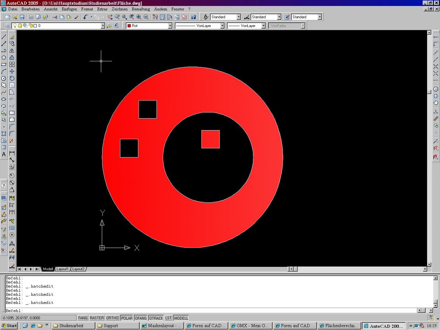

ich habe ein Problem. Ich habe ein Maslenlayout für eine Lithographiemaske mit Autocad 2005 erstellt und würde jetzt gerne wissen wie ich nun die komplette blau schraffierte Fläche von Autocad berechnen lassen kann. Das Layout ist als jpeg angehängt.
Vielen Dank,
Gruß Sebbo

Hi Sebbo,
schau Dir mal an was Du aus dem Befehl Fläche rausholen kannst.
Menü Extras --> Abfrage --> Fläche
Hilfe siehe F1 - nach Fläche Befehl suchen bzw.:
So subtrahieren Sie Flächen von einer zusammengesetzten Fläche
Gruß Angelika

Hi Sebbo,
ein andere Weg wäre, Du lässt dir anhand der Schraffur, Polylinien erstellen (mit hatchb.lsp);
diese in Regionen umwandlen. Anschließend über Differenz (Volumenkörper bearbeiten), die "Löcher" ausschneiden. Danach kannst du die Fläche von dem Objekt abfragen.

Flaeche-berechnen.pdf
Hi Yvi,
schau Dir mal die PDF an  - es geht auch im 2005er -
Gruß Angelika

Original erstellt von charlieBV:
@Angi
kann das sein, dass dein Lösungsvorschlag ab 2006 oder so geht?
Ich bekomme es im 2005 nicht hin.
Subtrahieren funktioniert auch in 2005.
Habe es gerade getestet.
Gruß Stefan

@Stefan
aus einem Solid? Ich bekomme davon erst mal gar keine Fläche...
@Stefan
Ich hatte Polylinien.
Bei Solid geht es nicht.
Gruß Stefan

Aha, da es aber um die blaue Fläche ging...
Es geht nicht direkt um die blaue Fläche.
Als Umgrenzung hat er wohl einen Kreis gezeichnet
und dann geht es wenn die Inseln Polylinien sind.

Hi Yvi,
na ja an Solid hab ich gar nicht gedacht  - voher hast Du die Annahme?
Am JPG kann man das ja nicht sehen. Und er schreibt schraffierte Fläche...
Also bin ich mal keck vom Kreis ausgegangen und nehme auch gerne an, daß andere Konturen Polylinien sind

Hi Angi,
da bin ich ebenso keck mal von ausgegangen, da ich alles solide, was geht ;D Und in dem JPG sieht es so ein bißchen aus...
@Sebbo82
Mich würde ja brennend interessieren, was der Smilie und der Indianer da so zu suchen haben ;D

Hey,
um mich auch mal in die von mir entfachte Diskussion einzumischen. Es soll genau alles Blaues berechnet werden. Die einzelnen Strukturen wurden alle mit geschlossenen Polylinien gezeichnet, da dass zum späteren plotten der Maske notwendig ist. Die Schraffur dient auch nur der verdeutlichung des Problems, die wird später wieder entfernt. Habe mal ein weiteres Beispiel angehängt das etwas übersichtlicher ist. Konkretes Problem ist, dass das schraffierte Quadrat im inneren Kreis bei meiner Flächenberechnung nicht addiert wird und somit nicht zur Fläche beiträgt.

erstellt am: 12. Dez. 2006 16:26    Editieren oder löschen Sie diesen Beitrag!  <-- editieren / zitieren -->   Antwort mit Zitat in Fett Antwort mit kursivem Zitat    Unities abgeben: 1 Unity (wenig hilfreich, aber dennoch)2 Unities3 Unities4 Unities5 Unities6 Unities7 Unities8 Unities9 Unities10 Unities Nur für Sebbo82 10 Unities + Antwort hilfreich
schau Dir mal mein PDF an - um wieder was hinzuzufügen, müßtest Du nach der Subtrahieren Aktion für den Kreis danach ein Addieren für das Rechteck(äh Quadrat) im Kreis machen...
Also äußersten Kreis für die Gesamtfläche davon die "schwarzen Qudarate abziehen und den "schwarzen" Kreis und dazuaddieren das "rote" Quadrat...

Hey,
leider ist das genau das Problem. Das mit dem Subtrahieren oder Addieren war mir auch klar allerdings wenn du mein Maskenlayout anschaust wäre das ne riesen Arbeit alle schraffierten Bereiche wieder dazu zu addieren. Hatte gehofft das jemand ne einfache Variante weiß vll einfach schraffierte Flächen oder so berechnen zu lassen. Sonst könnte ich mir es ja auch selbst ausrechnen.

Hey Yvonne,
also habe mal dein Programm ausprobiert und soweit ich das überschauen kann funktioniert das. Zumindest bei einfachen Beispielen die ich zusätzlich zum Vergleich noch von Hand nachgerechnet habe. Bei meinem Maskenlayout war mir das zu umständlich, denke aber dass es stimmen müsste.
Also vielen Dank für die rege Diskussion und Hilfestellungen!
