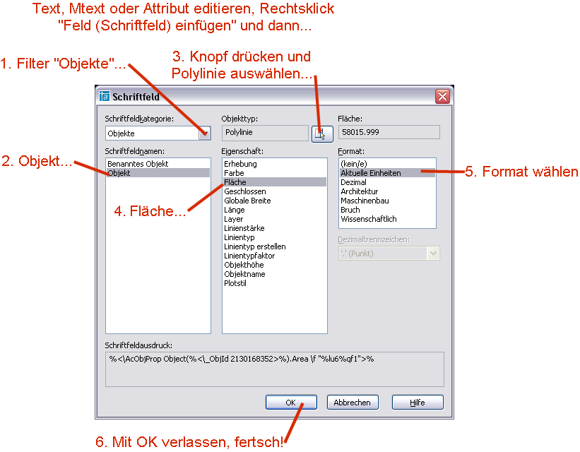

ich wollte um mir die Arbeit zu erleichtern meine Raumstempel mit den Eigenschaften einer Polylinie verknüpfen, daß z.B. wenn sich die Raumgröße ändert,d.h. die Eigenschaften der Polylinie, sich der Raumstempel gleich mitändert. Vielleicht hat ja einer von euch das schon gemacht

Was meinst Du mit EIGENSCHAFT der Polylinie?
Ich gehe von der Fläche aus und dafür kannst Du SCHRIFTFELD einfügen verwenden.

das geht über Felder (die sind leider in Acad deutsch als "Schriftfelder" bezeichnet, sehr verwirrend, weil SChriftfelder in unserem Sprachgebrauch ja eher eine andere Bedeutung haben... Deswegen rede ich hier mal nur von Feldern).
Guckst Du hier:

Eine kleine Anmerkung:
Wenn die Polylinie verändert wird, sollte auf jeden Fall einmal regeneriert werden, damit das Schriftfeld / Feld aktualisiert wird.

Hallo, ab welcher Version funktioniert das eigentlich?

R2005
