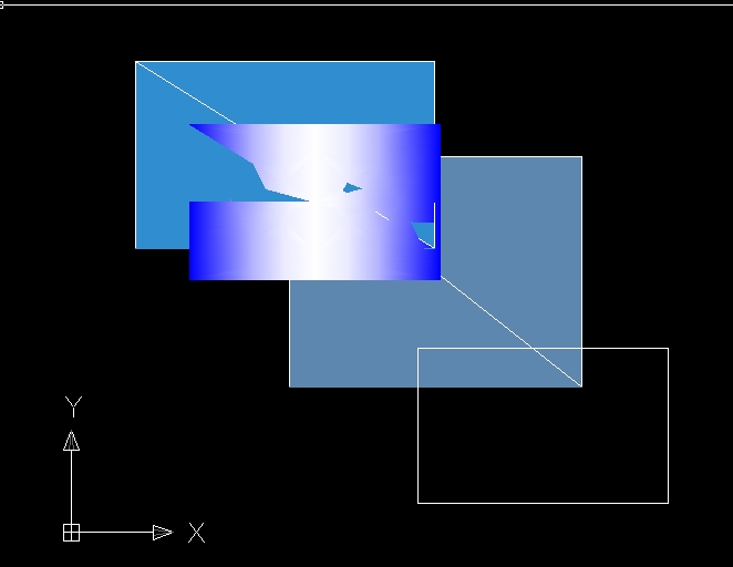

Moin zusammen,
ich bin mir nicht sicher, an welchem Teil es liegt (Grafikkarte/AutoCAD/Einstellung/ ich selber?) , deswegen hatte ich in einem ähnlichen Beitrag schon mal in die Richtung angefragt, ohne Ergebnis, vielleicht habe ich jetzt mehr Erfolg:
auf meinem neuen Rechner (PIV 3,0Ghz 1GB RAM,ATI X600 Grafikkarte)

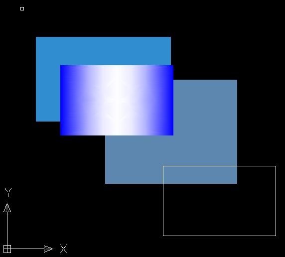

stellt sich folgendes Problem: sobald ich Farbverläufe benutze (Schraffur mit Verlauf) beginnt die Darstellung fehlerhaft zu werden (Anhang "falsch.jpg). Einmal regenerieren stimmt es wieder. Die Ansciht im Layoutbereich ist grundsätzlich falsch und läßt sich auch nicht durch regenerieren wieder beheben.
Mit AutoCAD 2004 natürlich... vergaß ich zu erwähnen
Gruß haukesch

wie ist AutoCAD bezüglich der Hardware-Beschleunigung der Grafik konfiguriert?
Menü: Extras > Optionen > Karteireiter: System > Bereich: Aktueller 3D Grafikbildschirm > Schaltfläche: Eigenschaften > Bereich: Beschleunigung
Da würde ich mal ein wenig mit rumspielen.
Ansonsten: Aktueller GraKa Treiber?

...leider ohen Erfolg, aktuellster Treiber ist geladen, und die Spielerei mit den Einstellungen hat auch keine Wirkung gezeigt...noch mehr Ideen?

Ideen habe ich keine, nur habe ich mitbekommen, dass die X600 nicht so geeignet zu sein scheint. Ich habe die auch drin und habe die gleichen Fehler. Vorallem beim Rendern von DGM's. Da fehlen plötzlich Teile, dann sind sie wieder da und und und. Auch der 3D-Orbit ist arschlangsam. Modelle, die ich vorher auf einem 2,8 GHz mit einer Matrox 450 ohne Probleme betrachten konnte, funktionieren einfach nicht mehr. Ich versuche damit zu leben.

Ist schon eine Weile her, aber das Problem weiterhin aktuell (für mich). Der oben beschriebene Fehler tritt auch  bei der Graka PNY FX540 PCI-e (habve ich zum teste bekommen)auf...an was kann es denn sonst, außer an der Graka liegen? Der Powerdraft2004 von Nvida läßt sich zwar installieren, ADT2004 wirft den hdi-Treiber mit einer Fehlermeldung raus, so daß dieser nicht benutzt wird.
