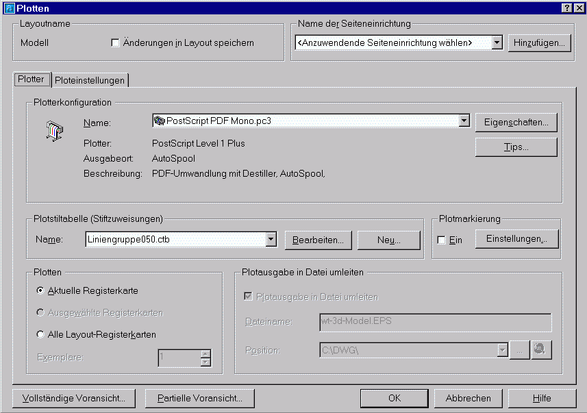

Warum zuerst in "eps" und dann erst in den Distiller?. Das machst du doch direkt "Plotten..Plotter=Distiller..". Wegen der Strichstärken mußt du nur in den Layern richtig einstellen, bzw. den Plotstil beachten als ob du normal ausdrucken würdest. Wichtig ist nur, das du vor dem Plotten die gewünschte Papiergröße definierst (wenn ein Sonderformat benötigt wird), bzw. auswählst aus denen die vorhanden sind.
ich mach es ebenfalls über den Umweg eps->pdf, die Qualität ist wesentlich besser und es entfallen einige gelegendlich auftretende Probleme mit dem als Systemdrucker installiertem Destiller.
Wenn man ohnehin mit Acrobat arbeitet, dann kann man sich auch den Aufwand mit den Blattformaten sparen. Ich verwende nur ein Format 2000x2000mm, es geht aber auch größer. Der Acrobat hat eine geniale Funktion im Dialog "Beschneiden" -> Weiße Ränder entfernen.
Damit kann man perfekt das zu große Fromat ohne Aufwand auf die nötige Größe bringen - und das geht schneller als passende Formate auswählen.
Ich hab das ganze bei mir soweit automatisiert das ich nur noch in die EPS-Datei drucken muß, meine fertige PDF-Datei liegt anschließend im gleichen Verzeichnis wie meine Zeichnung (Zeichnungsname.dwg.pdf) ohne das ich einen Dateinamen eingeben/ändern muß. http://ww3.cad.de/foren/ubb/Forum54/HTML/001611.shtml

die sache mit demr plotgröße 2000x2000 finde ich super gut, jedoch mit welchem treiber arbeitest du? meine blattgrößen sind immer beschränkt (arbeite mit hp-ps-treiber).
habe auch oft schwierigkeiten mit dem linienbild. direkt ausgedruckt d.h. als plt ist einhach besser (bessere linien, besseres schriftbild...) wäre froh wenn´s auch anders ginge. bitte um antwort

erstellt am: 20. Jan. 2003 11:37    Editieren oder löschen Sie diesen Beitrag!  <-- editieren / zitieren -->   Antwort mit Zitat in Fett Antwort mit kursivem Zitat    Unities abgeben: 1 Unity (wenig hilfreich, aber dennoch)2 Unities3 Unities4 Unities5 Unities6 Unities7 Unities8 Unities9 Unities10 Unities Nur für Martin Sigloch 10 Unities + Antwort hilfreich
ich verwende den Autocad-Treiber (Adobe Postscript Level 1 plus).
1x mit den Einstellungen für Farbe und 1 x monochrom. So brauch ich nur noch wählen ob's eine Farb- oder S/W-PDF werden soll.
Gruß Gunnar

hallo gunnar,
wenn ich deine einstellungen versuche (also postscript level1plus) so habe ich die beschränkung der blattbreite mit 841mm. glaube du verwendest etwas anderes?
kannst du mir eiters auch infos zur plotqualität geben (siehe meinen beitrag). ist´s wirklich so wie mit plt´s?

Hi efge,
ab Acad2002 SP1 funktionieren auch größere Breiten, d.h. es gibt keine Größenbeschränkung im Postscript-Treiber. Vermute Du hast eine ältere Version - oder?
Gruß Gunnar

habe jetzt das updat SP1 installiert und siehe da der treiber geht wirklich mit 2000x2000mm seitengröße.
aber: beimDrucken als *.eps oder auch *.ps und dem anschließenden versuch in destiller die pdf zu generieren habe ich keinen erfolg. die effektive blattgröße 2000x2000 bzw. die ca 1200x800 ´verwendeten werden auf 279x210 reduziert, das pdf bleibt weiß! kennt jemand dieses problem. erkennt destiller die ränder nicht..oder...

... beimDrucken als *.eps oder auch *.ps und dem anschließenden versuch in destiller die pdf zu generieren habe ich keinen erfolg. die effektive blattgröße 2000x2000 bzw. die ca 1200x800 ´verwendeten werden auf 279x210 reduziert, das pdf bleibt weiß! kennt jemand dieses problem. erkennt destiller die ränder nicht..oder...
Hi efge,
ich hab Dir noch was verheimlicht
Natürlich müssen die Einstellungen des Destillers stimmen -> siehe Screenshot. Für Acad habe ich gleich eine max. Blattgröße von 5x5 m definiert. Stehen dort noch die A4-Maße kann es natürlich nicht klappen.

Ich habe heute ein kleines Programm gefunden das diesen Zweck erfüllt. Es heißt win2pdf und ist unter folgendem Link zu finden. http://www.daneprairie.com
Solange das Programm nicht registriert ist erstellt es am Ende eine zusätzliche Seite mit einem Hinweis auf die Registrierung. Ich denke für den Privatgebrauch ist dies o.k., und für kommerzielle Anwendungen ist die Registrierungsgebühr auch erschwinglich.
