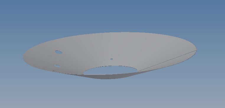

ich bin gerade verzweifelt am Versuchen eine Ronde mit Bohrungen, die ich von einem Kunden bekommen habe (siehe Anhang) zu einem Konus zu biegen/falten. Ich arbeite mit Inventor 2014 Pro. Hat das jemand schon mal hinbekommen oder weiß wie das geht? Der Konus soll anschließend ca. 150mm hoch sein.

Mit Inventor kann man ein ursprünglich ebenes Blech bislang nicht zu einem Kegel umformen. Es ist allerdings mit Inventor schon lange möglich, einen anders erzeugten Kegel aus Blech abzuwicklen.
Es könnte hier also helfen, zuerst einen passenden Kegel in der beabsichtigten Form zu erzeugen und darin in der Abwicklung die Löcher auszuschneiden. Die Blechumgebung erlaubt das, seit ein paar Versionen mit der temporären Abwicklung sogar sehr luxuriös.
Problem hier ist natürlich bzw. vermutlich, dass die Kontur mit den Löchern aus der erhaltenen Datei übernommen werden soll. Dafür gibt es verschiedene Wege; ich würde es mit der Funktion Abgeleitete Komponente versuchen.

Kegel_aus_Ronde.ipt
Ich tät's mal so machen (Version 2015)
