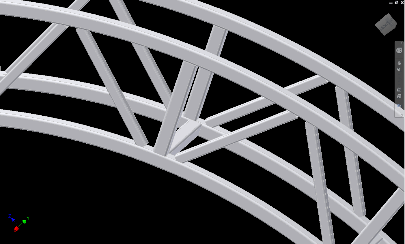

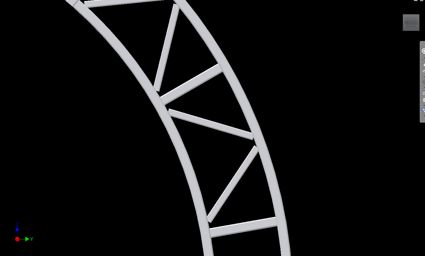

Halli Hallo
Ist es Möglich per Gestellgenerator Profile auf einen Bogen zu stutzen?
Bzw. gibt es einen Trick das er es irgendwie doch macht?

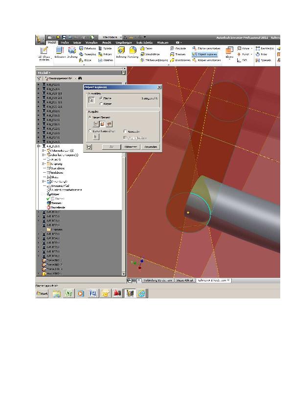

Ansonsten mit Objekt kopieren und danach trennen (siehe Anhang).

Hallo Christian und Helmut
Funktioniert beides super.
An Nuten hatte ich gar nicht gedacht.
Vielen Dank euch beiden!
