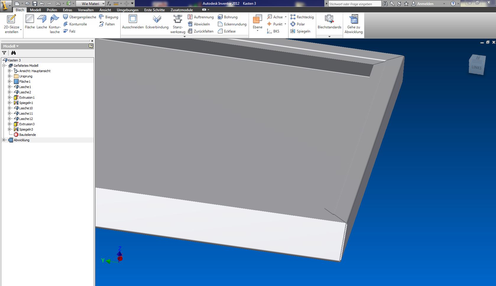

Ich bin seit gestern am verzweifeln. Bekomme es einfach nicht hin bei meinem Kasten die Laschen vernüpftig zu konstruieren... bei den 90° Seiten kein Problem aber die 45° Schräge macht mir Probleme, dort soll es genauso aussehen wie bei den drei anderen! Kann auch sein das die Anfänge von dem "Kasten" schon völlig falsch sind. Bin beim Bleche biegen etc. in Inventor noch nicht so fit.
Vieleicht könnt ihr mir da ja weiterhelfen. Wäre sehr dankbar.
Gruß KFT
Gruß kft

...hier noch ein paar Bilder
Gruß kft

Wunderbare Arbeit!
Und Sowas kann man dann auch tatsächlich fertigen?
(aus echtem Interesse gefragt).

Guten Morgen Leo!
Nach meinem Kenntnissstand lass uns mal die Frage umformulieren: Kann das eine durchschnittlich ausgestattete Firma, die im Bereich von 1mm bis 6mm Blechstärke recht präzise Biegeteile herstellt in geringer Stückzahl zu bezahlbaren Preisen fertigen? Nein.
Das Teil wäre etwas für eine Firma, die sich auf Formkörper dieser Art spezialisiert hat und auf einen reichhaltigen Werkzeugfundus innerhalb des geforderten Bereiches zurückgreifen kann.
Der kleine Absatz lässt sich nur durch ein Preßwerkzeug herstellen, und das sollte man schon passend im Sortiment haben um die Kosten im Rahmen zu halten.
Die "Durchschnittsfirma" würde so ein Teil nicht anbieten (geschweige denn fertigen), da Aufwand, Rüstkosten und die Ausschußrate in einem ungünstigen Verhältnis zueinander stehen.

Danke für die Info, Andreas.
Ich bin bei meinen Überlegungen zur Fertigungsmöglichkeit an den grossen Kantungen gescheitert, die als ungefähr letzter Schritt dann die Tasse formen.
Kann mir kein noch so wild gekröpftes Werkzeug vorstellen das sowas zuwege bringt.
Wahrscheinlich werden dann sowieso zwei Seitenteile eingeschweisst (womit sich aber wieder das Modellierproblem stark relativierte).
Aber vielleicht kann uns kft dann erklären, wie's letztlich gemacht wird?
mfg - Leo

ich denke mal wir haben wohl alle schon des öfteren feststellen müssen das Wunschdenken des Kunden und fertigungstechnische Möglickeiten nicht immer konform sind.
Und das ist keineswegs besser geworden seitdem mit CAD heute fast alles modelliert werden kann und die Seiteneinsteiger, Zweitbildungsweggefährten und konstruierenden Praktiker langsam aber sicher aussterben.
In meiner Zeit in einer Blech- und Drahtverbiege-Bude hatte ich mal das "Vergnügen" ein ganz ähnliches Teil (allerdings ungefähr 10 mal kleiner) in einem Folgeschnitt als fertig fallendes Teil hinzufriemeln.
Dazu möchte ich nur soviel verraten das der Streifen an 3 Seiten fertig gebogen wurde und in der letzten Arbeitsfolge in einem Arbeitsgang abgekantet, zugebogen und abgetrennt wurde.
Der Werkzeug war übrigens zweifach fallend.
Bei so einem großen Teil geht das natürlich definitv nicht so, aber ich sehe vor meinem geistigen Auge wie es jetzt bei einigen im Hirn zu rumoren beginnt.
