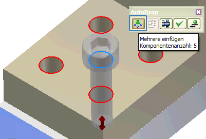

In meiner aktuellen Baugruppe muss ich eine Vielzahl an Senkkopfschrauben verbauen. Jedoch ist das Bohrbild weder symmetrisch noch irgendwas.
Ich habe bereits versucht die Bohrungen über eine Skizze zu platzieren, was auch funktioniert hat. Im Anschluss daran wollte ich die Schrauben einfügen und über die Bohrungen "mustern". Was nicht funktioniert hat!
Welche Möglichkeit bestünde die Schrauben (alle gleich!) sehr schnell verbauen zu können?
Kann ich Muster auch "mustern", also Anordnungen anordnen ^^
Bsp.: Ein Gehäuseblech mit 6 Bohrungen auf einem Teilkreis. Diese 6 Bohrungen möchte ich dann auf dem Blech nochmals anordnen. Stell Dir einfach ein Blech vor, dass aus 6 "Kästchen" besteht und jedes "Kästechen" hat das gleich Bohrbild...

Die Funktion "AutoDrop" ist mir bekannt. Jedoch ist diese in Verbindung mit PSP anscheinend nicht verfügbar. Da wir keine Schrauben aus "Inventor" benutzen, sondern nur "eigene" Schrauben aus PSP.
Der Grund: Inventor-Schrauben sind oft einfach falsch, d.h. keine DIN-Maße etc. und bei Baugruppen mit sehr engen Toleranzen müssen die Abmaße einfach korrekt sein, deswegen wurden eigens Schrauben "erstellt".
Kurz: ich kann nur Schrauben aus unserer Datenbank über PSP einfügen und die AutoDrop-Funktion ist mit "Inventor-Schrauben" verknüpft!?
Oder stelle ich mich einfach nur dumm!? ^^

Unregelmaessige_Anordnung.ipt
Du kannst es mit dem Zusatztool KwikSert probieren.
Mit Inventor-eigenen Bordmitteln geht es m.W. nur mit einem Workaround. Lege auf dem Teil, das die Bohrungen erhalten soll alle Bohrungsmittelpunkte in eine Skizze und verbinde einen Mittelpunkt mit dem nächsten durch 2 (!) Linien, eine vom 1. Punkt weg und mit der 2. Linie zum 2. Punkt hin. Das wird fortgeführt bis der letzte Punkt erreicht ist. Dann werden alle Linienstücke auf dieselbe Länge gebracht. Das gibt ein wüstes Zickzackmuster...
Die Bohrungen werden nun als Rechteckige Anordnung nach "Kurvenlänge" eingebracht. In der BG können die Schrauben dann zeitsparend als Elementanordnung platziert werden.
Ob's praktikabel ist...? Aber es funktioniert
