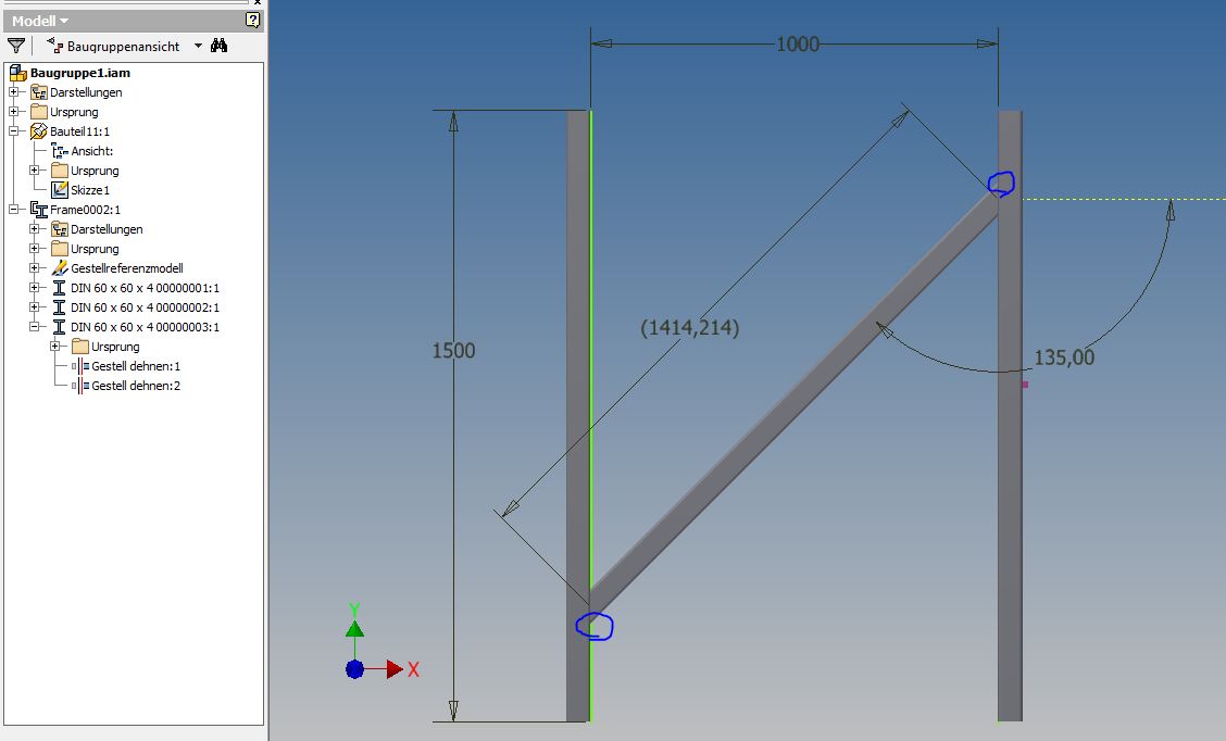

wie im Bild zu sehen ist, habe ich eine Masterskizze ersellt und darauf ein Gestell erstellt. Das Profil in der Mitte habe ich mit dem Befehl "Dehnen" an das Gestellt angepasst. Somit ist das Profil in der Mitte länger geworden. Die Stückliste zeigt aber die Länge die auch in der Masterskizze bemaßt ist. Das ist doch unlogisch!
Soll man jedes mal die Stückliste per Hand korrigieren?
Ist das ein Bug von Autodesk?

Korrektur wäre nicht verkehrt, wenn's genauso rüberkommt wie im Browser.
  DIN 60 x 60 x 4 ist noch nicht genug an Infos ..

Das ist ja nur ein Beispiel. Sieht natürlich ganz anders aus. Aber das Problem hier ist, dass die Längeninfo der Profile nicht aktualisiert wird.

Hey so was kann vorkommen. Lege eine Skizze drauf in Bauteil, dann über die gwünschte Länge eine getriebenes Maß. Nun gehe in die Fx tabelle. Ändere dort das alte G_L um und benenne dein neues getriebene Maß um auf G_L und setze es auf export.
Im Grunde sollte man nicht unbedingt damit arbeiten. Herzlich freierfall

Installier SP1 für IV 2012
Gefixt wird u.a. "Die Länge wird nicht auf korrekte Parameter für ein Gestell-Profilelement aktualisiert."
http://usa.autodesk.com/adsk/servlet/ps/dl/item?siteID=123112&id=17534725&linkID=9242019
http://images.autodesk.com/adsk/files/inventor_2012_sp1_readme_deu.htm#_Frame_Analysis

SP1 ist schon drauf. Alle Parameter werden auch geändert, bis auf die spezielle Problemstellung. Das ist wohl IV nocht nicht ganz ausgereift!!! Naja.

Dieser Hotfix hat geholfen. Besten Dank.
