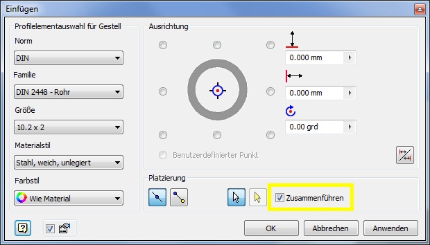

Hallo InventorUser,
ich habe mein Problem, den Linienzug innerhalb des Gestellgenerators, mit all seinen Abhängigkeiten, in den Anhang gestellt.
Wie Ihr diesem Bild entnehmen könnt, besteht der Winkelring aufgrund der Skizze aus 3 Einzelteilen - zwei gerade Stücke und einem Kreisbogen. Könnte man die drei Linienelemente der Skizze miteinander verbinden, würde der Winkelring aus nur noch einem Teil bestehen.
Ich kann mich noch an CATIA V1(1990!) erinnern. Damals konnten Linienzüge, wie im vorliegenden Beispiel, problemlos zu einem einzigen Linienzug verbunden werden.
Geht das auch im Inventor 2011?

Original erstellt von Grimbart:
... Könnte man die drei Linienelemente der Skizze miteinander verbinden, würde der Winkelring aus nur noch einem Teil bestehen. ...
Die drei Skizzenobjekte sind bereits durch Koinzidenz verbunden.
Ob der Gestellgenerator daraus dann drei getrennte Bauteile oder ein zusammenhängendes Bauteil erstellt, sollte mit der Option "Zusammenführen" festgelegt werden können.

Hallo Michael Puschner,
Dein Hinweis war die Lösung.
Dank und Gruß!

Der Beitrag ist zwar schon recht alt, aber habe in ähnliches Problem.
Ich habe 2 Kreise unterschiedlicher Radien die über die x-Achse verbunden sein sollten. Oberhalb ist der Radius 31 unterhalb 109. Wenn ich das Objekt verschiebe scheint auch alles koinzident zu sein, da der immer alles zusammen verschiebt.
Wenn ich das Objekt jetzt aber um die z-Achse drehen möchte kann ich immer nur einen Kreis auf einmal auswählen.
Beide Teilkreise sollen aber als verbundenes Objekt um die Achse gedreht werden.
Die Option "zusammenführen" habe ich übrigens nicht gefunden?!!
Heißt die mittlerweile anders?

ok hat sich erledigt, danke
Die Skizzenanalyse hats gelöst. Die punkte waren wohl irgendwie nicht zu einem kombiniert, warum auch immer?!
