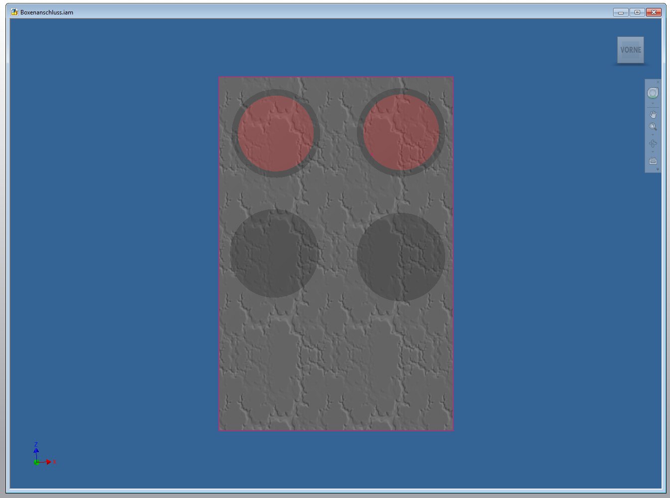

ich weiß nicht wie es passiert ist, aber auf einmal ist mein Koordinatensytem (in Skizze) verdreht. Woran könnte das liegen bzw. wie kann ich das rückgängig machen? Ich habe oben rechts mit "Vorne" eigentlich korrekt ausgerichtet.

Achso, natürlich hab ich wieder vergessen:
Version ist Autodesk Inventor 2010  SP1

Oh nein, das Koordinatensystem ist ganz sicher nicht verdreht, nur die grafische Ausrichtung des Bauteils am Bildschirm stimmt nicht mehr.
Da gibts per RMB auf den ViewCube ein paar Möglichkeiten...

Da hab ich leider nichts passendes gefunden. Nur "Vorderansicht zurücksetzen", aber das brachte nicht den gewünschten Effekt. Kannst du etwas konkreter werden was du meinst?

"Aktuelle Ansicht als Vorderansicht festlegen" war wahrscheinlich das was das "Problem" verursacht hat, und damit lässt es sich auch wieder beheben.

Falls du es noch nicht selbst gefunden hast:
In deinem Screenshot den untersten Button in der Seitenleiste drücken, im Teilebrowser auf deine Skizzen klicken. Jetzt sollte deine Skizze wieder direkt in der Draufsicht angezeigt werden. Abschließend noch aktuelle Ansicht als vorne festlegen.

Nein, ich glaube nicht dass das das Problem war, da ich diese Funktion vorher nie verwendet habe. Vermutlich ist das passiert beim Abhängig machen von einem Zylinderelement auf der Fläche.
@rkauskh:
Danke für den Tip, aber das hab ich bereits versucht. Das ausrichten klappt soweit auch, allerdings ist dann mein Koordinatensystem (also die drei Pfeile links unten) verdreht. (siehe Screenshot) Ich bin auf "Fläche Anzeigen" und dann auf "Aktuelle Ansicht als Vorderansicht festlegen". Da hat's dann die Koordinatenpfeile (links unten) verdreht.
Wenn ich nun auf "Vorderansicht zurücksetzen" klicke, drehen sich die Koordinatenpfeile wieder richtig hin, aber das Bauteil sitzt leicht schief.
Habt ihr sonst noch einen Tip für mich?

Raus aus der IAM, rein in die IPT und Alles wird viel klarer.
Du kannst Dir auch das Skizzen-Koordinatensystem anzeigen lassen (zusätzlich zum Bauteil-/Baugruppen- Koordinatensystem).
Nochmals langsam und im Klartext:
- Jedes Modell (egal ob BG oder BT) hat ein "Welt"-Koordinatensystem. Das ist unveränderlich.
- Jede Skizze hat ein Koordinatensystem. Das legt IV automatisch beim Erstellen der Skizze an, und kann verändert werden (macht man aber nicht freiwillig und per Spass, sondern nur wenn absolut notwendig)
- Dieser komische ViewCube ist eine rein visuell-grafische Hilfe zur Grafikmanipulation, und die orthogonalen Stellungen decken sich nur eher zufällig mit den orthogonalen Stellungen eines sauberen Modells.
- Es gibt dann noch einen Grafik-Befehl "Ausrichten nach", da versucht IV nach demselben Verständnis wie beim Erstellen einer Skizze ein Koordinatensystem in das gewählte Element hineinzudenken und richtet die Grafik danach aus. Ist für den User aber nicht immer leicht vorhersehbar was da rauskommt, ist aber auch egal: Es ist wie beim ViewCube ja nur eine reine Grafik-Sache.

Nun habe ich allerdings noch eine Frage. Ich hab nun die Abhängigkeiten alle noch einmal gelöscht. Wie kann ich ein Bauteil (in dem Fall die Platte) an dem Koordinatensystem ausrichten? Scheinbar hab ich in der BTG das Bauteil rotiert. Kann ich das wieder parallel zu dem x-y-z-Weltsystem ausrichten?
Und noch eine weitere Frage. Kann ich Bauteile generell zu einander ausrichten ohne sie gleich in Abhängigkeit zu setzen? Also zB die Mittelpunkte der vier Zylinder so ausrichten, als wenn sie auf den Ecken eines Quadrates liegen würden. Womit auch die Zylinder jeweils zu einander den gleichen Abstand besitzen würden.

Du kannst die Ursprungsebenen der Baugruppe und die Ursprungsebenen Deiner Platte in Abhängigkeit zu einander setzen. Oder einfacher, Du beginnst mit einer neuen Baugruppe und fügst als erstes die Platte ein. Dann ist diese automatisch auf den Ursprung fixiert.
Zum zweiten Teil:
Nein, da eine genau Positionierung der Bauteile zu einander nur über die Abhängigkeiten realisierbar ist. Alles andere geht nur per Augenmaß. Und das für selten zu genauen Ergebnissen.
