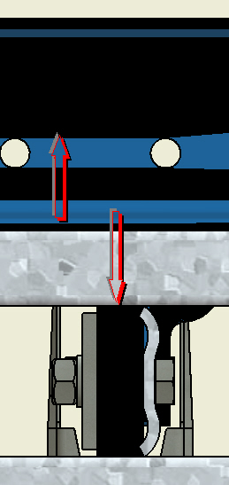

Hallo Zusammen,
ich habe ein Problem mit den Farbdarstellungen in der idw.
Dort werden einige Flächen schwarz dargestellt.
Wenn ich diese Baugruppe jetzt in mehrmals in eine andere Baugruppe einfüge und dann eine idw erstelle, dann werden die Flächen nur teilweise und auch nicht immer komplett schwarz dargestellt.
Aber das auch nur wenn ich eine Ansicht habe bei der ich senkrecht auf Flächen draufsehe.
Außerdem ist es auch nur wenn ich die Basis einfüge, bei Ansichten nicht mehr.
Wenn ich die gleiche Baugruppe nur etwas geneigt darstelle ist alles wieder OK.
Kennt jemand dieses Problem?
Beste Grüße
Stephan

Schon den Dokumenteinstellungen der idw zum Thema schattiere Ansichten und Bitmapdarstellung gespielt?
MEhr fällt mir dazu auf die Schnelle nicht ein, außer daß da sehr wenig bis garnix in Bezug auf Beleuchtung bei schattierten Ansichten möglich ist ...

Das eigentliche "Problem" ist, dass die schattierte Darstellung in der IDW nicht zu den besten und zuverlässigsten Werkzeugen des IV gehört, genaugenommen auch für Konstruktion und Technische Zeichnungen unnötig ist und entsprechend mässig engagiert von Adesk weiterentwickelt wurde. In den jüngeren Releases funktionierts jedoch normalerweise einigermassen.
Was bei Dir schiefgelaufen sein könnte:
- "Oberfläche" (Bitmap) als Farbstil ungünstig gewählt, in Kombination der (nicht veränderbaren) Beleuchtung in der schattierten Ansicht
- Grafikkarten-/Treiber-Problem
- Drucker-/Treiber-Problem
- 3D-Defekt in einem der Modelle

Eine technische Zeichnung ist keine Präsentationsunterlage, darum verwendet Autodesk wohl auch keine Zeit darauf, die Darstellung schattierter Ansichten qualitativ und performancemäßig zu verbessern.
Eine Iso-Ansicht ohne Schattierung ist zur technischen Kommunikation besser geeignet und für bunte Bilder gibt es den Export in Jpeg und andere Bildformate mit einstellbarer Qualität.

Danke für eure Antworten,
aber:
- Änderungen in den Dokumenteinstellungen hatten keine Auswirkungen.
- Das Problem tritt auch bei Farbstilen ohne Bitmap auf.
- Treiberprobleme denke ich nicht, da andere BG richtig dargestellt werden.
- und "anders machen" als gefordert ist immer schlecht.

Original erstellt von Noivet:
...nur wenn ich eine Ansicht habe bei der ich senkrecht auf Flächen draufsehe.
Was genau ist im Farbstil eingestellt, der für diese Flächen vereinbart ist?
