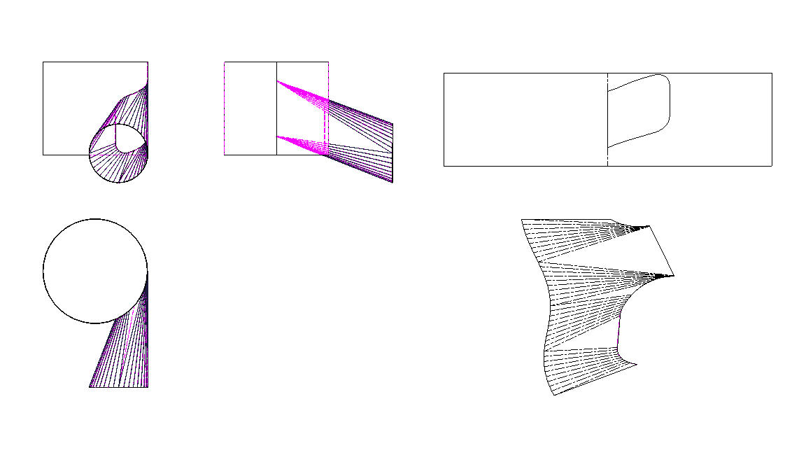

Liebe Inventorgemeinde,
habe folgendes Problem, möchte ein Übergangsstück von Rund auf Eckig in einem Rohr schneiden. Weiß leider nicht wie!!
Als Anhang siehe folgendes Bild

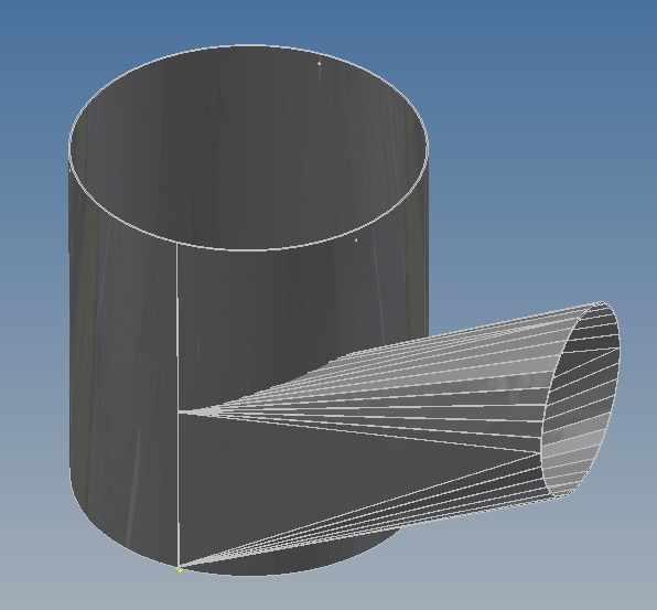

Hoffe jetzt ist es ersichtlich!!!!

Wo liegt denn das Problem, das Teil sieht doch schon recht gut aus?

Klar sieht das Teil recht gut aus   nur das Problem ist, in dem größeren Zylinder muss ein Durchbruch rein! Nur wie?

Also am schnellsten ginge das wohl so:
1.) Das vorhandene "all in one" Bauteil zum Flächenkörper umbauen (Extrusion, Rotation oder erhabene Lasche löschen und erneut als Flächenkörper ausführen.)
Mit "Trennen" und "Fläche löschen" den Durchbruch erzeugen.
Nachfolgend den entstandenen Körper in je eine leere Datei ableiten und mit "Verdickung" ein abwickelbares Blech daraus schaffen.

Original erstellt von Andreas Gawin:
Gruss Andreas
das heißt: das Trennen (der Fläche) kann man entlang dieser Durchdringungskurve ausführen lassen?
Falls ja: Ab welcher IV-Version geht das?

Warum sollte das nicht gehen? Hast Du gegenteilige Erfahrungen gemacht?

mit 2 reinen Flächengebilden ist mir das Trennen nicht gelungen.
Fehlermeldung: die Operation hat nichts verändert (oder so ähnlich)

IVF_2008_Flaecheloeschen.ipt.txt
@Hans
IV2008er Datei anbei.
@Raja Snow
Er wird das Teil aber auch abwickeln wollen, dann darf in der Datei nur noch
das abzuwickelnde Modell vorhanden sein und sonst nichts, oder?
;-) Andreas

Einen Rundkörper in einem Zylinder zu schneiden ist einfach!!! Das Problem ist, das Übergangsstück von rechteckig auf rund in einem Rohr zu schneiden!!!

OK, Danke, jetzt hat es bei mir auch funktioniert.
Ich hatte bei den 2 Icons für die FlächenAuswahl wohl das falsche gewählt.

erstellt am: 24. Feb. 2010 14:14    Editieren oder löschen Sie diesen Beitrag!  <-- editieren / zitieren -->   Antwort mit Zitat in Fett Antwort mit kursivem Zitat    Unities abgeben: 1 Unity (wenig hilfreich, aber dennoch)2 Unities3 Unities4 Unities5 Unities6 Unities7 Unities8 Unities9 Unities10 Unities Nur für Dreamcad 10 Unities + Antwort hilfreich
Bauteilende hochschieben!
Dreamcad
Maschinenbautechniker
Sehen Sie sich das Profil von Dreamcad an!   Senden Sie eine Private Message an Dreamcad  Schreiben Sie einen Gästebucheintrag für Dreamcad
Beiträge: 73
Registriert: 26.03.2004
erstellt am: 24. Feb. 2010 14:19    Editieren oder löschen Sie diesen Beitrag!  <-- editieren / zitieren -->   Antwort mit Zitat in Fett Antwort mit kursivem Zitat    Unities abgeben: 1 Unity (wenig hilfreich, aber dennoch)2 Unities3 Unities4 Unities5 Unities6 Unities7 Unities8 Unities9 Unities10 Unities
zwei.ipt.txt
test.iam.txt
Hier die fehlenden Dateien und danke für den Tip mit dem Hochschieben!!!!

erstellt am: 24. Feb. 2010 15:11    Editieren oder löschen Sie diesen Beitrag!  <-- editieren / zitieren -->   Antwort mit Zitat in Fett Antwort mit kursivem Zitat    Unities abgeben: 1 Unity (wenig hilfreich, aber dennoch)2 Unities3 Unities4 Unities5 Unities6 Unities7 Unities8 Unities9 Unities10 Unities Nur für Dreamcad 10 Unities + Antwort hilfreich
IVF_Segmentdurchbruch.zip
So, Beispieldateien anbei (2010er Format).
Gruss Andreas
