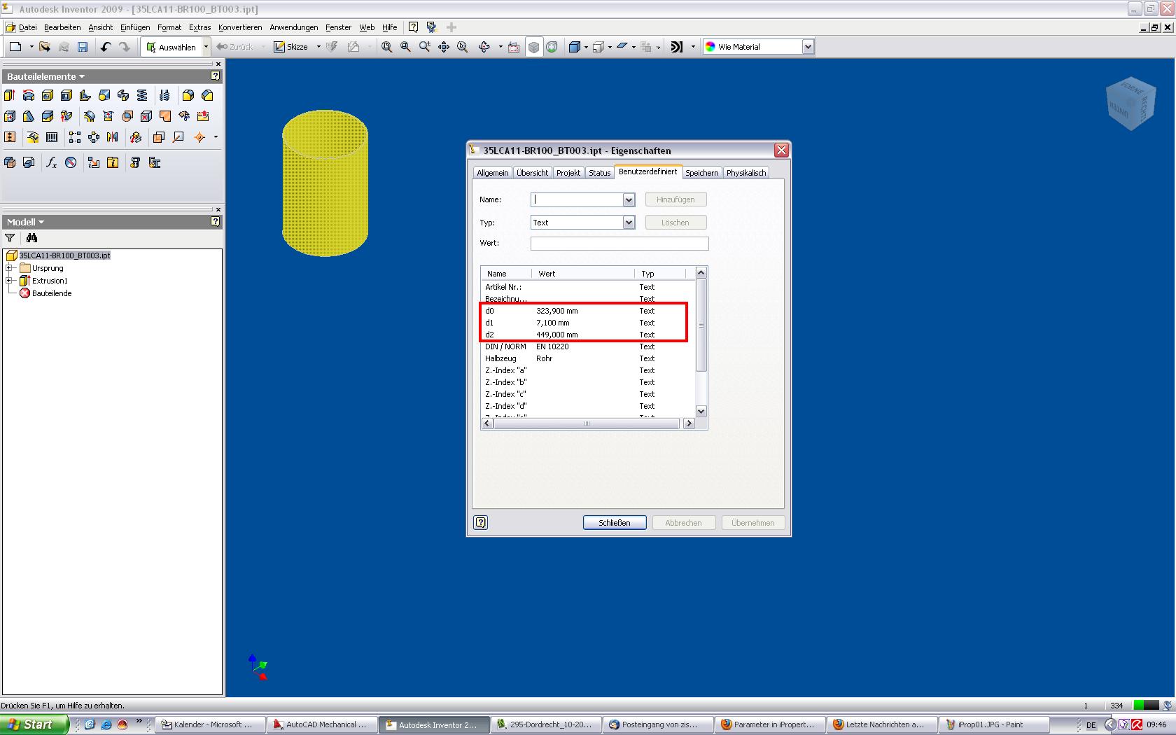

Hallo Forum!
Gibt es eine Möglichkeit Skizzenparameter in den iPropertys anzuzeigen? Also zum Beispiel die Länge eines Bauteils in der Bauteilenummer?
Bin dabei viele ähnliche Bauteile für eine Bibiliothek zu erstellen...
Dankesehr,
gruß, Nicolai

Hallo Nicolai,
In der Parameterliste, bei den gewünschten Parametern ein Häckchen in der Spalte "Exportparameter" und diese werden in die benutzerdefinierten iProps übertragen.
Gruß Ingo
