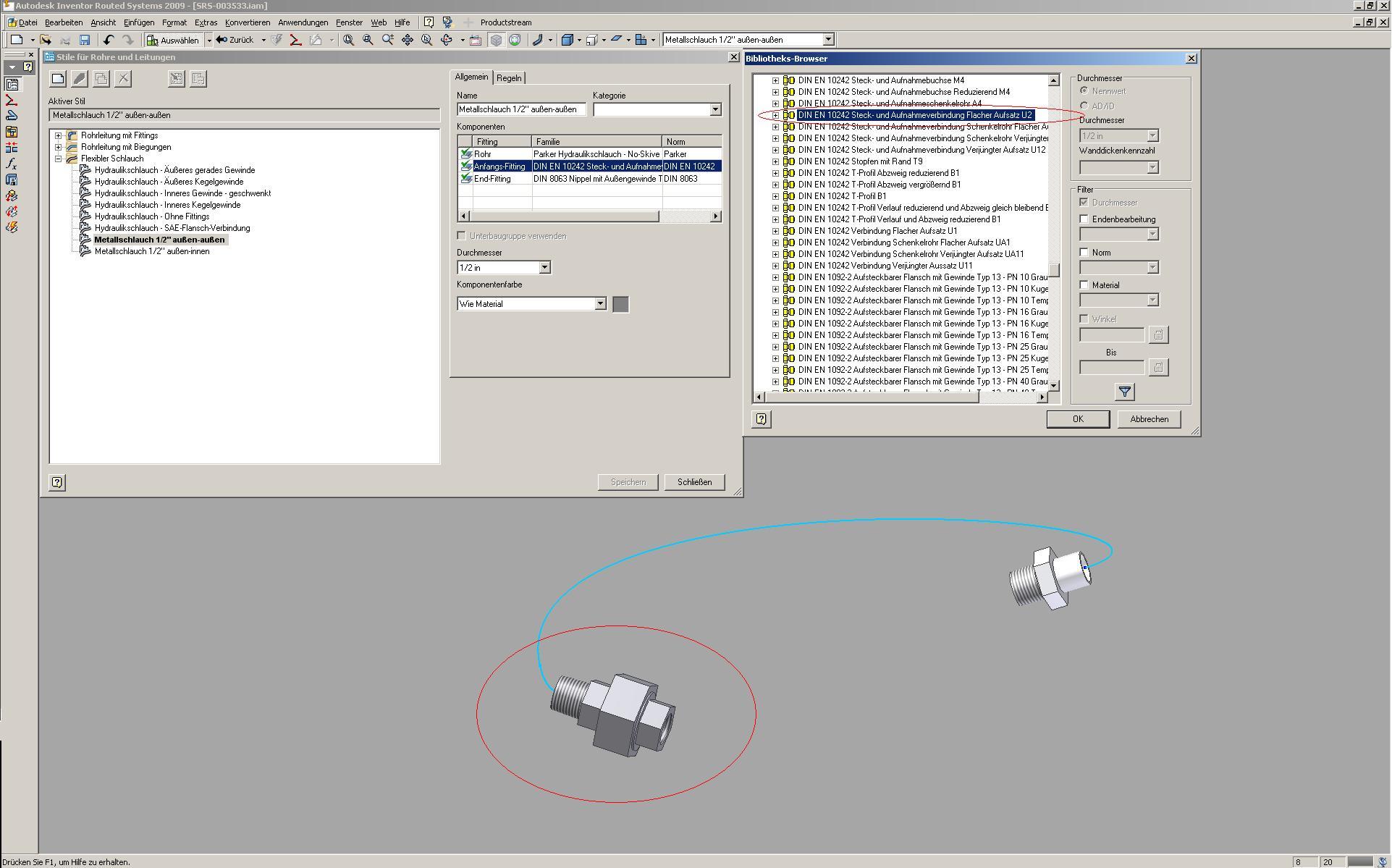

Ich habe ein Problem mit Stile für Rohre und Leitungen im Inventor2009.
Wenn ich mir in einer Baugruppe Schläuche einfügen will, muss ich zuerst auf den Befehl 'Leitungsverlauf erstellen' klicken. Dann erscheint eine neue Befehlsleiste und ich kann den Befehl 'Stile für Rohre und Leitungen' anklicken. In diesem Fenster kann ich zwischen Rohren und Schläuchen frei wählen. Wenn ich mir aber eine neue Variante hinzufügen will (siehe Bild im Anhang), dann bleibt diese Variante nur für diese eine Baugruppe bestehen. Ich möchte diese Variante aber bei allen Baugruppen haben die ich mache, und wenn möglich wollen meine Arbeitskollegen dies auch haben. Soll heißen: ich erstelle mehrere Varianten und meine Arbeitskollegen haben die dann auch gleich.
Geht das?

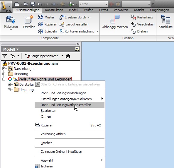

Ok pass auf, das ist eine der bescheuertesten Geschichten in der Autodesk-Geschichte:
1. Erstell Deinen neuen Stil in der Rohrleitungsumgebung, in einer leeren Baugruppe.
2. Lösche den Verlauf01, sodass die Rohrbaugruppe leer ist.
3. Zurück in die Hauptbaugruppe.
4. Rechte Maustaste auf die Rohr-Baugruppe: Vorlage erstellen
Wie bescheuert das ist... da fällt mir auch nix mehr zu ein...

Hallo Hans-Jürgen,
damit du die Schläuche nicht nur in einer Baugruppe nutzen kannst musst Du sie in der Datei "piping runs.iam" erstellen, diese findest Du je nach verwendetem Betriebssystem (Vista o. XP) entweder unter C:\Users\Public\Documents\Autodesk\Inventor 2009\Design Data\Tube & Pipe (Vista) oder unter C:\Program Files\Autodesk\Inventor 2009\Design Data\Tube & Pipe (Windows XP).
Sobald Du deinen Schlauch in dieser Vorlage erstellt hast, steht er dir in allen deinen zukünftigen Baugruppen zur Verfügung. Wenn alle Benutzer auf diese Schläuche zugreifen sollen, dann müssen Sie alle diese Vorlage verwenden. Welche Vorlagen genutzt werden kann man in den "Anwendungsoptionen" des Inventors unter dem Punkt "Konstruktionsdaten" einstellen. Sofern für alle der gleiche Pfad eingestellt ist werden alle auf die selbe Vorlage zurückgreifen.

Danke, Sebastian.
hat ge-funzt!
Gruß Hans-Jürgen
