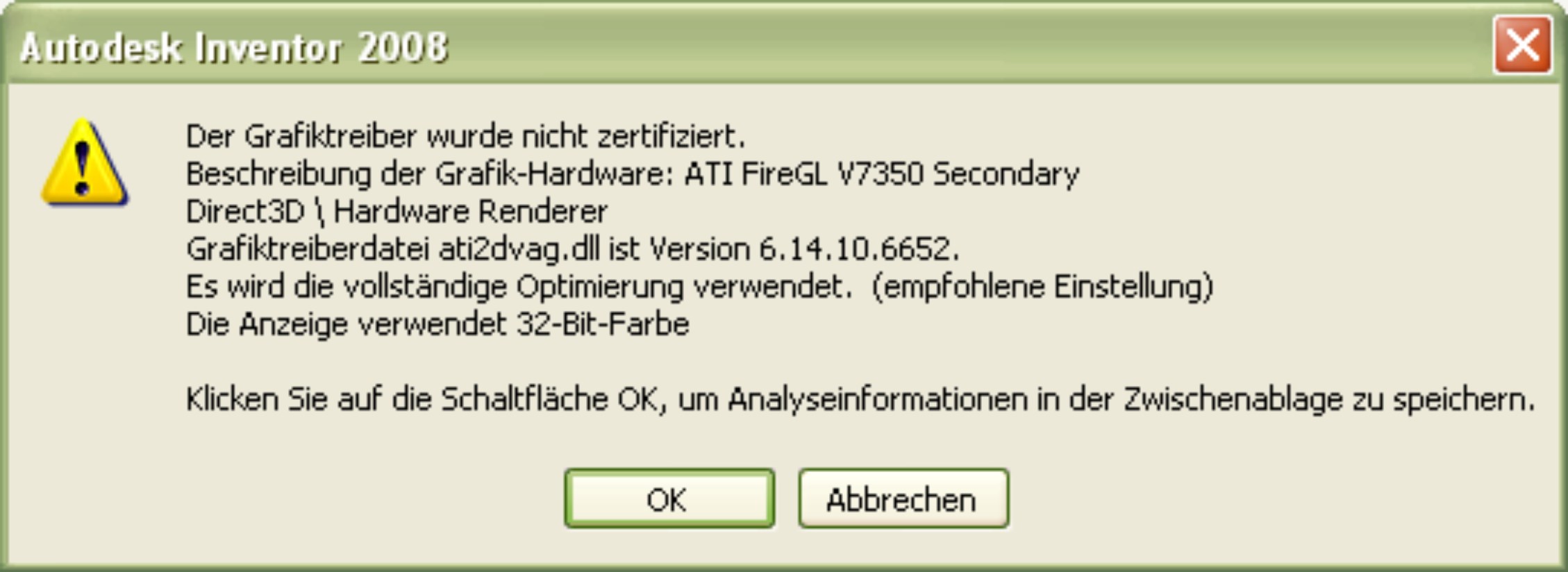

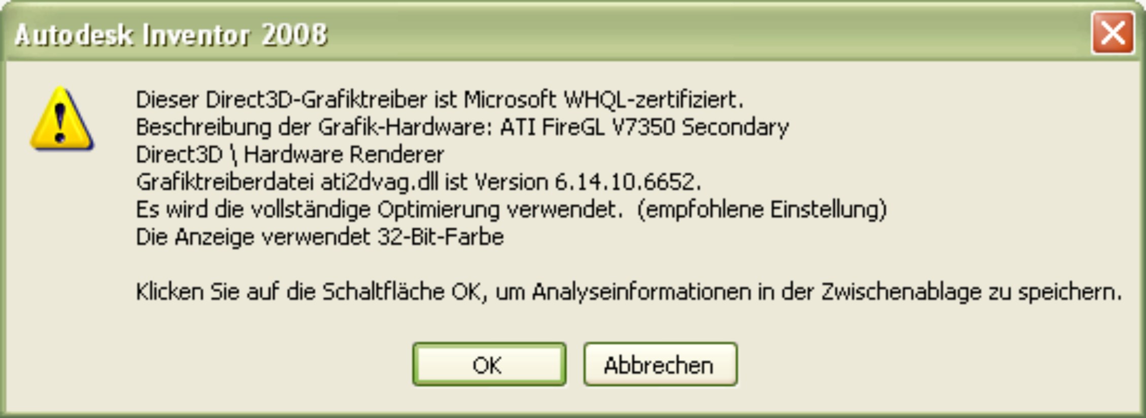

So, jetzt habe ich gerade die aktuelle Treiberversion oben gepostet.
Diese Angabe habe ich über den Gerätemanager erhalten.
Jetzt bin ich aber auch noch mit der "Graphics Database" am experimentieren,
und da spuckt er mir unter ACAD folgendes aus, siehe Bild:
Treiberversion: 6.14.0010.6652
Unter Inventor > Extras > Anwendungsoptionen > Hardware > Analyse,
bekomme ich bei der Einstellung Direct3D folgendes gezeigt. (Bild: Direct.jpg)
....und unter OpenGL, das was im Bild: OpenGL.jpg, zu sehen ist.
Das heißt, der Treiber hat bei OpenGL und Direct3D die selbe Version die unter ACAD angezeigt wird, jedoch ist er unter Direct3D zertifiziert und unter OpenGL nicht?????
verwirrte Grüße, Patrick

erstellt am: 20. Nov. 2008 17:39    Editieren oder löschen Sie diesen Beitrag!  <-- editieren / zitieren -->   Antwort mit Zitat in Fett Antwort mit kursivem Zitat    Unities abgeben: 1 Unity (wenig hilfreich, aber dennoch)2 Unities3 Unities4 Unities5 Unities6 Unities7 Unities8 Unities9 Unities10 Unities Nur für Butzi 10 Unities + Antwort hilfreich
Sobald ein Treiber WHQL-zertifiziert ist, wird er von Inventor unter D3D immer als zertifiziert angesehen. Für OpenGL verwendet Autodesk eine eigene Zertifizierung.
Deine Graphics Database für AutoCAD ist veraltet! Aktuell ist v17.1.0.4.
