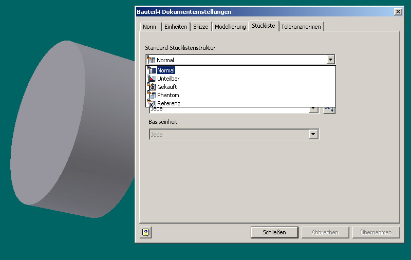

mal in die Stückliste geschaut?
Evtl. sind die Teile in der Stücklistenstruktur als Referenz statt als Normal eingestuft?
(benutzbar als Störkanten etc.) Dann erscheinen sie strichpunktiert...

Also habe jetzt in den Einzelteilen und BG geschaut Dokumenteinstellung/Stüli/ steht nicht auf Referenz. Ich denke dies habt ihr gemeint, kannte die Funktion gar nicht,

du musst ins IAssembly gehen und dort die Eigenschaften der einzelnen Teile anschauen.(rechte Maustaste und auf Exemplar) Dort muesste Referenz anstelle von Standard drin stehen.
herzliche Gruesse Sascha Fleischer
PS / Dort wo du reingeschaut hast im Dokument ist die Dokumenteneigenschaft. Nun kannst du eben diese Dokumenteneigenschaft auch ueber die Stueckliste aendern. Aber die Exemplareigenschaft kannst du eben in der Baugruppe  im Ornder Exemplar einstellen.

@ Sascha Dein Tip hat mir mehr oder weniger auf die Sprünge geholfen,
das Problem war ich bin mit RMT auf das Teil und habe wie eine gestörte `Exemplar´ gesucht, gibts gar nicht
RMT -> Stücklistenstruktur
da war der Haken falsch.
wie mein Azubi das geschafft hat weis er wahrscheinlich selber nicht.

auch ich habe da eine Frage. Was bewirkt denn der Knopf Stücklistenstruktur ?

Naja, 2 Wege ein Ziel:
Entweder über die Stückliste in der Zeichnung oder in der BG über RMT/Stücklistenstruktur -> Umschalten Normal/Referenz.
Also nix besonderes eigentlich

IVForum.pdf
@Sascha und HBO,
da es in der Zeichnung keine Stückliste gibt, sondern nur eine Teileliste, wo ich weder in der einen noch in der anderen den Knopf Referenz gefunden habe habe ich Ihn da gefunden wie schon g-Konstruktion beschreibt, bzw. habe mal ein Bild angehängt.
Manchmal habe ich das Gefühl mein IV schaut anders aus als der von denen wo beschreiben wo man was finden soll.
Aber Sascha hat mich obwohl er es scheinbar nicht wußte durch die Hintertür auf den richtigen Weg gelockt
DANKE

Was Du auf dem PDF zeigst ist mir klar, das habe ich inzwischen auch gefunden.
Die beschriebenen Auswirkungen auf die Stückliste hat das aber nicht.
Erst wenn ich im Bauteil-Modell auf [Extras]- [Dokumenteneinstellung] - {Stückliste] gehe
kann ich den Wert für "Standard-Stücklistenstruktur" verändern.
Dass hat dann auch die gewünschten Auswirkungen in der Baugruppe.
HBo

ich habe nicht nur eine Stückliste gefunden,
bei denen man diese Einstellungen auf "Referenz" oder sonstwas vornehmen kann.
Das war ja auch nicht das Problem.
Die beschriebene Auswirkung, dass die Teile nur noch gestrichelt dargestellt werden, habe ich noch garnicht gesehen.
Dass die entsprechend geschalteten Bauteile in der Stückliste nicht mehr auftauchen,
konnte ich bei direktem "Schalten" in der Stückliste noch nicht feststellen.
Es müssen also wohl noch andere Umstände dabei im Spiel sein,
als wir hier bisher aufgeführt haben.
[EDIT] Ergänzung und Korrektur.
Inzwischen habe ich in der Zeichnungsableitung der Baugruppe
die ich aktuelle in Arbeit und für dieses "Untersuchungen" benutzt habe,
die gestrichelte Darstellung des auf "Referenz" geschalteten Bauteiles festgestellt.
Für mich kam aus diesem Thraed hier nicht klar hervor,
was in welcher Datei gemacht wird
um in einer anderen Auswirkungen zu zeigen.
[Diese Nachricht wurde von HBo am 18. Dez. 2007 editiert.]
[EDIT]
ScreenShot angehängt
nur diese Einstellung zeigt bei mir Auswirkung auf die Einträge in der Baugruppen-Stückliste
