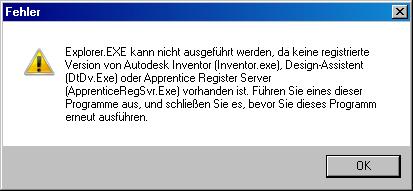

Ich habe IV2008 Pro auf meinen Vista Rechner installiert.
Beim Start von Inventor kommt folgende Fehlermeldung (Fehlermeldung).
Nun fehlt mir im Explorer (Windows Explorer) die Schaltfläche Iproperties. Wie bekomme ich die in Vista rein?
Wenn man auf eine Inventordatei mit der rechten Maustaste auf Eigenschaften klickt, kommt folgende Fehlermedlung (Fehlermeldung2)
Habe Inventor, DesignAssi,.. schon des öfteren neu gestartet. Ohne erkennbarer Verbesserung.
Was heißt, die Fehlermeldung erscheint nach wie vor.
Vielen Dank für eure Hilfestellung.

Tja, da ist wohl WSE 3 nicht sauber installiert. Aber ob das iProperty-Problem damit behoben ist ?
Ich wage es zu bezweifeln. Liegt wohl eher an einer Inkompatibilität von IV mit Vista. Aber da können die Vista Versuchskarnickel vielleicht mehr sagen
BTW: IV2008 SP1 draufgespielt ? Wenn nicht, dann mal los. IV ist erst ab SP1 für Vista freigegeben...

http://images.autodesk.com/adsk/files/adms_2008_advanced_config_guide1.pdf
Vielleicht hilft das weiter. Habe lieber noch auf Vista verzichtet.

ich habe mal eine Frage. Kannst du trotz mit dieser Fehlermeldung ordentlich mit IV arbeiten?

Serviepack 1 ist installiert.
Ich kann ohne bemerkte Einschränkungen problem und fehlerlos mit der DIVA arbeiten.
Durch das pdf muss ich mich am nachmittag mal durcharbeiten.

Hallo knowhow1984,
Ist folgendes Problem;
"Nun fehlt mir im Explorer (Windows Explorer) die Schaltfläche Iproperties. Wie bekomme ich die in Vista rein?"
bei dir auch mit Service Pack 1 erledigt?
Ich suche noch eine Lösung für das Problem.

Ich habe das Paket nochmals installiert und beim Start immer darauf geachtet, das ich es mit RECHTSKLICK "Als Admin ausführen" starte.

Der Zugriff auf die iProperties funktioniert unter Vista x64
nicht wirklich.
Zum Beispiel werden die benutzerdefinierten Properties nicht angezeigt.
Zur Bearbeitung der iProperties würde ich den DesignAssistenten verwenden oder alternativ die Stückliste in den Assemblies.
