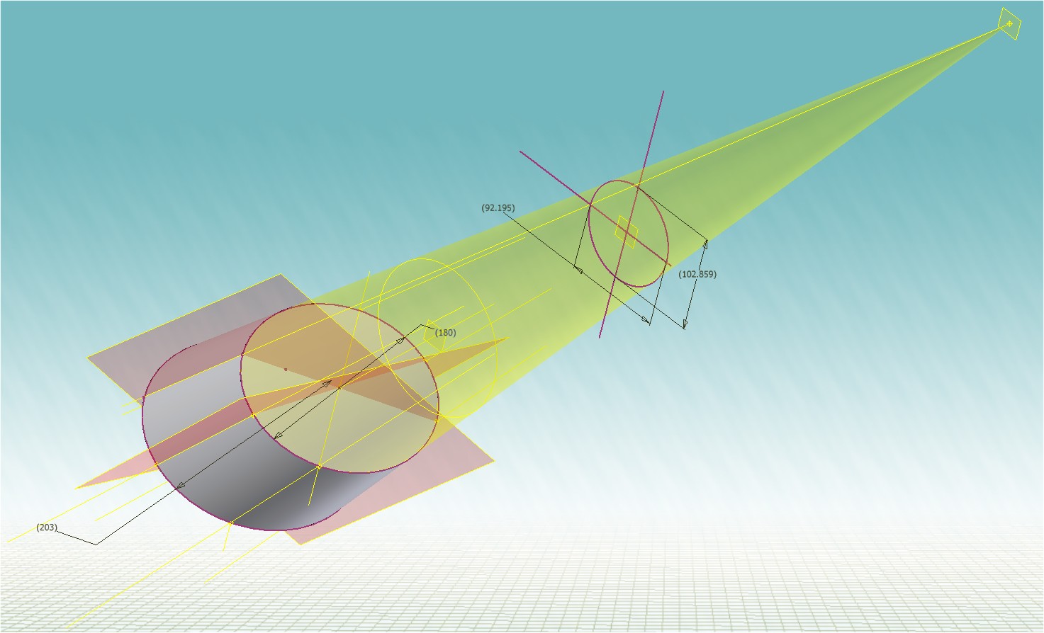

W. Holzwarth
Dipl.-Ing. Maschinenbau
Beiträge: 9334
Registriert: 13.10.2000
erstellt am: 16. Okt. 2006 20:55    Editieren oder löschen Sie diesen Beitrag!  <-- editieren / zitieren -->   Antwort mit Zitat in Fett Antwort mit kursivem Zitat    Unities abgeben: 1 Unity (wenig hilfreich, aber dennoch)2 Unities3 Unities4 Unities5 Unities6 Unities7 Unities8 Unities9 Unities10 Unities Nur für D.B 10 Unities + Antwort hilfreich
Kreisquerschnitt_aus_Ellipsenkegel.ipt.txt
So, da bin ich wieder, diesmal mit einer ausgeprägteren Ellipse als Beispiel.
Nicht alle Forumsmitglieder werden mir jetzt folgen können, aber das ist das Paradoxon dabei. Eigentlich müßte mir die Kundschaft die Bude einlaufen.
Aber tatsächlich bin ich - wegen nicht zahlungsfreudiger Klientel - auf dem besten Wege, mich ebenfalls in die gerade neu entdeckte deutsche Unterschicht einzugliedern. Der Deubel sollse doch holen, diese Eingangshallen-Urkunden-Vorzeige-Manager, die ihre Rechnungen nicht bezahlen!
Zurück zum Thema:
Die Theorie klappt nicht in jede Richtung. Kurz gesagt: Die eine Achse muß länger sein, als die andere. Im Beispiel: Erhabene Fläche1 (unterdrückt) würde kein Ergebnis liefern, aber mit einem Ellipsenkegel-Versatz 90 Grad dazu (Erhabene Fläche2) würde man einen Kreisquerschnitt zurückliefern können.
Das Hauptproblem ist eigentlich die Ermittlung des Kreisradius. Dies scheint mir nur über eine Näherungsrechnung möglich zu sein. Wie man aus Extrusion1 (Kreis) sieht, ist diese Konstruktion sehr nah an der eigentlichen Schnittkurve (mit leichter Abweichung daneben). Sobald also der Grundradius des Querschnittskreises entsprechend angepaßt wird, paßt das schon.
     Comments welcome. Natürlich besonders von Roland ..
[Diese Nachricht wurde von W. Holzwarth am 16. Okt. 2006 editiert.]
W. Holzwarth
Beiträge: 9334
erstellt am: 16. Okt. 2006 21:22    Editieren oder löschen Sie diesen Beitrag!  <-- editieren / zitieren -->   Antwort mit Zitat in Fett Antwort mit kursivem Zitat    Unities abgeben: 1 Unity (wenig hilfreich, aber dennoch)2 Unities3 Unities4 Unities5 Unities6 Unities7 Unities8 Unities9 Unities10 Unities Nur für D.B 10 Unities + Antwort hilfreich
Und für die Kollegen, die den Elfer noch nicht aktiviert haben:
Rot = Querschnitt des Ellipsenkegels
Spiegelfläche = Kreissektion durch Ellipsenkegel
Die tatsächliche Schnittfläche tangiert diesen Kreis in einer Richtung genau. 90 Grad dazu sind noch die bereits erwähnten Abweichungen, die mit einer Näherungsrechnung letztlich eliminiert werden könnten.

Nochmal zurück zum Thema Kreisquerschnitt aus schiefem Ellipsenkegel. Wer Lust hat, kann ja mal die Konstruktion im Bild nachvollziehen:
- Ellipse mit Halbachsen 30 und 50 (Perspektive verzerrt etwas, aber sonst sieht man den Kreis nicht im Bild)
- Scheitelpunkt im Abstand 250 und 80 (in Richtung der kurzen Halbachse). Die dritte Koordinate bleibt auf der Achse. Im Elfer kann man nun einen Loft-to-Point machen.
- Bei den früheren Versionen hilft eine Stütz-Ellipse im Abstand 200. Maße wie im Bild. Dann kann man auch hier loften
- Nun kann man beliebige Ebenen unter dem Winkel 17.83 Grad zur Vertikalachse und parallel zur langen Halbachse legen.
- Anschließend Schnittkontur projizieren, und zur Sicherheit mal einen Kreis reinlegen (geht nur mit projizierten Arbeitspunkten)
Ganz schön rund, was?
   Roland hat aber schon per PM gedroht, daß er derartige Bastler-Lösungen nie akzeptieren wird ..

Kegelschnitt-elliptisch-schraeg-rs-061024.zip
Hallo Walter,
ich habe zwar etwas gebraucht, aber hier ist nun ein Verfahren, um in allgemeinen elliptischen Kegeln die Lage der Schnittebene so zu bestimmen, dass die Schnittellipse eine bestimmte erwünschte Form hat.
Eigentlich ganz einfach, aber diese Methode funktioniert IMHO nur, weil die Inventor-Skizzenumgebung im Hintergrund die von den Abhängigkeiten gebildeten Gleichungssysteme löst.
~ Roland
