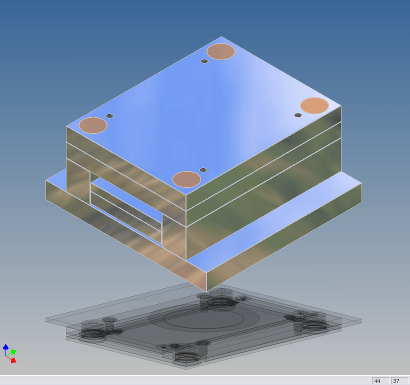

Moin!
Da sind ja diese 3 Flyouts, dise gelben Icons oben rechts, für Ansicht:
a) Darstellung schattiert/mit_Verdeckten/Drahtkörper
b) Projektion parallel/perspetivisch
c) andere Komponenten deckend/nicht_deckend
Diese 3 Umschaltungen benutze ich sehr oft und würde sie mir gern auf Space-Pilot Tasten legen, aber das würde sieben (!) Tasten kosten.
Meine Idee ist nun, statt der sieben Einzel-Icons nur drei Toggle-Icons zu haben, die jeweils ihre lediglich 2-3 Möglichkeiten durchrollieren. (In anderen Programmen ist das ja in solchen Fällen Standard, aber IV ist halt "anders"  .)
Kann man das programmieren?

Modul1.Ansicht.Small-2.zip
Moin!
Ich versuche heute endlich mal, Reinhards schöne Schritt-für-Schritt-Anleitung umzusetzen, aber ...gib dem Modul einen sinnvollen Namen gelingt mir nicht.
Jetzt habe ich mit Versuchen immerhin herausgefunden, dass der Dateiname Modul1.Ansicht.Small.bmp (anbei zwei Entwürfe) genommen wird, dass also "Ansicht" der Subname ist.
Wie aber ändere ich den Modulnamen? [Später: Unter Extras\Makro\Makros... (AltF8) ???]
Und was für eine organisatorische Einheit ist hier ein Modul?
~ Roland
