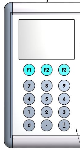

Hallo an alle Mitglieder,
gestern habe ich die Installation von AIS 11 hinter mich gebracht.
Heute fällt mir aber auf, dass wenn ich eine idw im Inventor 11 als pdf oder auf einem ausdrucken will, die Seitenansicht aber auch das pdf/Ausdruck viel zu hell ist.
Farbliche Ausdrucke sind so nicht möglich.
Die Helligkeit im Blatt nimmt von unten nach oben zu.
Weiß jemand, an was das liegt? Kann ich das irgendwo einstellen?
War bei Inventor 10 nicht so!

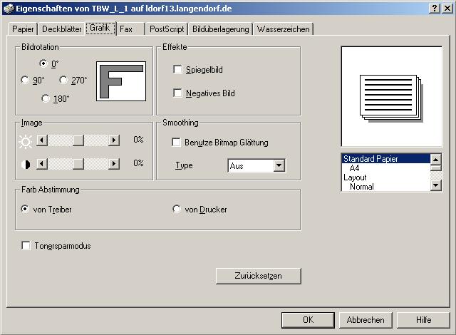

erstellt am: 16. Aug. 2006 09:30    Editieren oder löschen Sie diesen Beitrag!  <-- editieren / zitieren -->   Antwort mit Zitat in Fett Antwort mit kursivem Zitat    Unities abgeben: 1 Unity (wenig hilfreich, aber dennoch)2 Unities3 Unities4 Unities5 Unities6 Unities7 Unities8 Unities9 Unities10 Unities Nur für Schimmy 10 Unities + Antwort hilfreich
Evt. in den Druckereinstellungen?
Oder evt. Druckerpatronen?

erstellt am: 16. Aug. 2006 09:55    Editieren oder löschen Sie diesen Beitrag!  <-- editieren / zitieren -->   Antwort mit Zitat in Fett Antwort mit kursivem Zitat    Unities abgeben: 1 Unity (wenig hilfreich, aber dennoch)2 Unities3 Unities4 Unities5 Unities6 Unities7 Unities8 Unities9 Unities10 Unities
das kommt schon in der Seitenansicht so hell - egal was für einen Drucker ich wähle.
Kann leider keine schattierten Ausdrucke mehr machen.
Bei Seitenansicht wird das Bild richtig aufgehellt.
Zudem hat es ja in der AIS10 gut funktioniert, ohne irgendwelche Einstellungen (für meinen Drucker und zusätzliche ist eh keine Helligkeitseinstellung vorhanden).
Es wäre ja nicht so schlimm, wenn ich nicht darauf angewiesen wäre.
Gruß Schimmy

erstellt am: 16. Aug. 2006 13:12    Editieren oder löschen Sie diesen Beitrag!  <-- editieren / zitieren -->   Antwort mit Zitat in Fett Antwort mit kursivem Zitat    Unities abgeben: 1 Unity (wenig hilfreich, aber dennoch)2 Unities3 Unities4 Unities5 Unities6 Unities7 Unities8 Unities9 Unities10 Unities
habe gerade aus Compass gedruckt über Anzeige und über Compass nach Inventor durch Aufruf "Drucken" aus Compass.
Immer noch diese hell/dunkel Übergang.
Es geht von einer Ecke von normal bis zur anderen wird es dann hell.
Ich habe hier 2 Bilder mit Inventor 10 und 11 (11 nach dem Update).
Farblicher oder schattierter Ausdruck so nicht möglich.
Es könnte schon sein, daß es eine Beleuchtungseinstellung ist.
Nur wo stelle ich das in der idw ein.
Habe schon in ipt/iam rumgespielt - aber kein Erfolg.
Gruß Schimmy

erstellt am: 16. Aug. 2006 13:47    Editieren oder löschen Sie diesen Beitrag!  <-- editieren / zitieren -->   Antwort mit Zitat in Fett Antwort mit kursivem Zitat    Unities abgeben: 1 Unity (wenig hilfreich, aber dennoch)2 Unities3 Unities4 Unities5 Unities6 Unities7 Unities8 Unities9 Unities10 Unities
Und übrigens ist alles ja in der Seitenansicht und der nachfolgende Ausdruck so.
In der idw selbst geht es - ist trotzdem heller wie im Inventor 10.
Gruß Schimmy

erstellt am: 21. Aug. 2006 08:34    Editieren oder löschen Sie diesen Beitrag!  <-- editieren / zitieren -->   Antwort mit Zitat in Fett Antwort mit kursivem Zitat    Unities abgeben: 1 Unity (wenig hilfreich, aber dennoch)2 Unities3 Unities4 Unities5 Unities6 Unities7 Unities8 Unities9 Unities10 Unities
nach etwas rumexperimentieren habe ich (so hoffe ich) den Fehler gefunden.
Inventor 11 hat in den Grundeinstellungen Extras-Anwendungsoptionen-Hardware "Direct3d" eingestellt.
Stelle ich es auf OpenGL um und starte anschließend Invetor neu, ist diese Aufhellung in der Seitenansicht und Ausdruck nicht mehr da.
Gruß Schimmy
