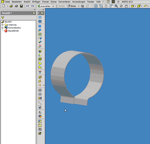

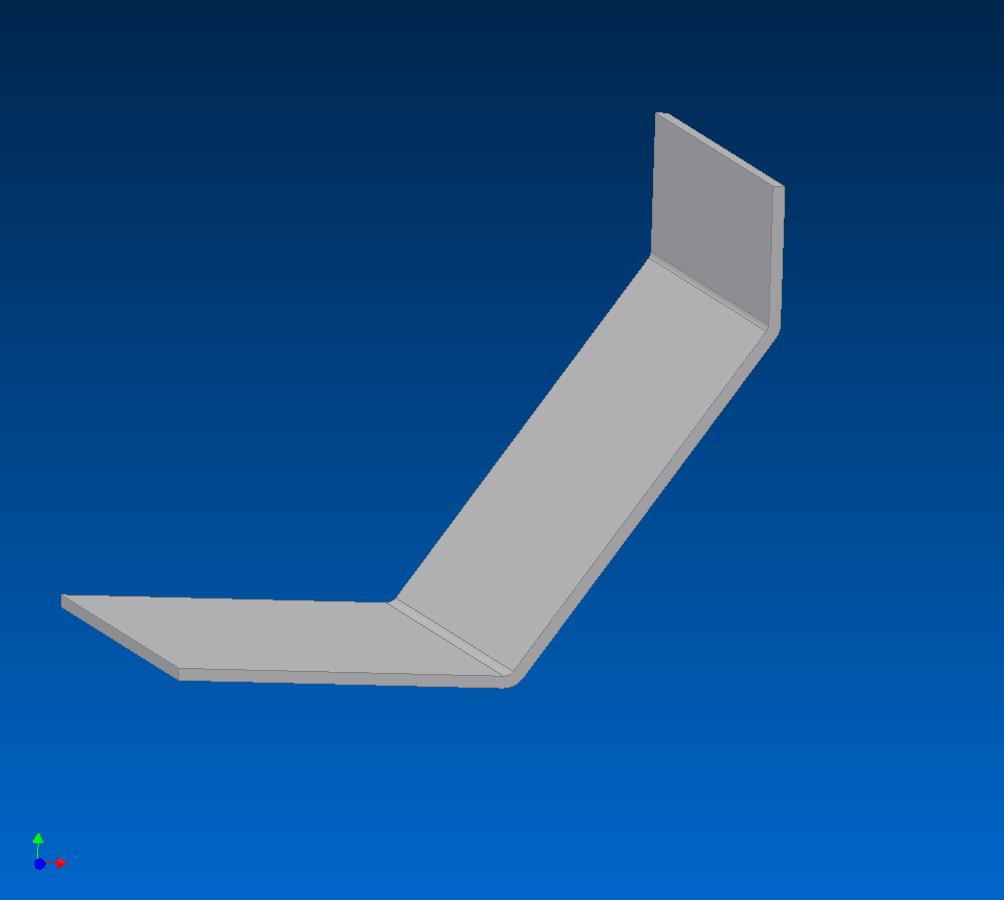

Habe leider ein kleines Problem mit einem Blechteil.
Ich möchte eine Ausklinkung machen die im Prinzip vor dem Biegen des Bleches ausgeschnitten wird.
Die Suche hier im Forum hat mir schon sehr weiter geholfen, aber jetzt komme ich nicht weiter.
Ich habe den Hacken "Über Biegung hinweg" aktiviert, aber dann kommt diese Fehlermeldung:
"Ausschneiden konnte nicht erzeugt werden"
"Die Skizze ist nicht an die Ebene angehängt. Plazierung auf Arbeitsebenen ist für dieses Element unzulässig"
Ich habe auch mal ein Bild angehängt worauf man sehen kann wie ich es skizziert habe. Worauf kann ich das Element sonst plazieren, wenn nicht auf Arbeitsebenen?
Vielen Dank im Voraus!

Hallo Tobias,
Leg die Skizze auf die gerade Lasche und projiziert die Abwicklung. So wie deine Skizze liegt gibt es auch nix über die Biegung hinweg auszuklinken.
Grüsse

Danke Jürgen!
Das war genau das was ich suchte! Jetzt verstehe ich auch den "Denkfehler" und die Fehlermeldung.

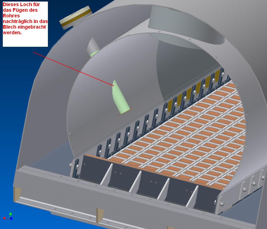

Ich habe eine Blechhaube. Diese Habe ich als Belchteil konstruiert. Das ganze gibt wenn es fertig ist ein Hochofen. Durch diese Blechhaube wird ein Rohr, in dem ein Zünbrenner installiert wird, plaziert. Dies passiert in einem bestimmten Winkel.
Dieses Loch für das Rohr wird in dieses Blech dur Laserschneiden vor dem Kanten eingebracht.
In meiner Baugruppe habe ich nun (dadurch das es ja im gekanteten Zustand gezeichnet iszt) das Problem das ich nicht genau weiß wo dieses Loch vor dem Kanten genau positioniert ist. Außerdem weiß ich durch die Krümmung des Bleches auch leider nicht die, wie du sie nennst, Eierform d.h. Abmaße des Auschnittes (Loch).
Es wäre also schön wenn man das irgendwie projezieren könnte. Zur veranschaulichung meines Problems habe ich einen Ausschnitt des Ofens mit meiner "Problemecke" beigefügt.
