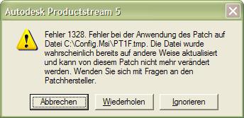

Hallo zusammen!
Wie alle Vault5 und PS5-Anwender leidvoll feststellen mußten, werden bei allen Inventor-Dateien, die über den Vault Explorer geöffnet werden, beim anschließenden Einchecken die DWFs nicht aktualisiert.
Nach einigem Hin und Her gibts seit letzter Woche den TS 1056787 sowohl für Vault5 als auch PS5.
Jetzt kommts:
Ich bin wohl zu blöd, den Hotfix auf 5 verschiedenen Maschinen erfolgreich einzuspielen.
Sowohl bei PS5 als auch bei Vault5 kommen die angehängten Fehlermeldungen.
Hat irgendwer schon den Hotfix erfolgreich eingespielt?
Und funktioniert dann die korrekte DWF-Aktualisierung?
PS: Ignorieren hilft nichts. das muß man zweimal wegklicken, dann sagt der Installer, daß der Hotfix erfolgreich      eingespielt wurde, aber der Fehler ist dann trotzdem noch da.
Gut, daß ich davor einen Wiederherstellungspunkt gesetzt habe.
lg

Hallo Fritz!
Mein Postfach sagt, daß der Hotfix überarbeitet wird.
In ein paar Tagen gibts vielleicht ein kleines a  .
lg

Ich wurde gerade informiert, daß der Hotfix nicht mehr überarbeitet wird  .
Das Problem soll mit SP1 für Vault/PS behoben werden.
Termin? Juli, August, ...
Also wieder hinhalten.
