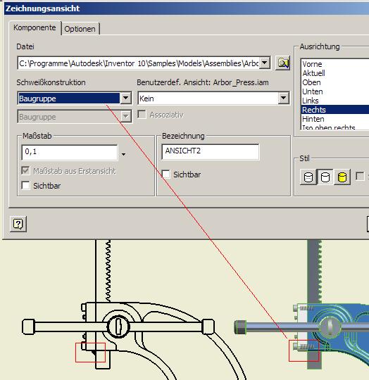

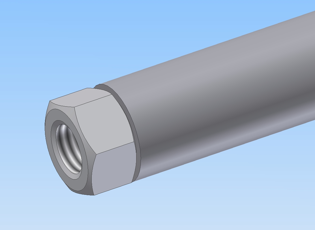

Kurze Fragen zur Schweissbaugruppe (verwenden wir hier so gut wie nie und nun hab ich den Salat):
- Kann man in der Zeichnungsdarstellung die Schweissnähte ausblenden? Wenn ja, wie?
- Möchte ne M12 Mutter an einem 1/2" Rohr anschweissen - funzt aber unter IV 9 irgendwie nicht

Hallo Peterpaul,
zu 1. man kann in der Schweissbaugruppe die Nähte auf unsichtbar stellen, dann sind auch die Zeichnungsableitungen dieser BG ohne Schweissnähte, (funktioniert glaub ich aber nur bei nachträglich erstellten Ansichten)
zu 2. In diesem Falle brauchst Du eine Fase an in der Schweisszone. Also Rohr anfasen, und zwar so, dass die Auflagefäche der Mutter als Schweissfläche dienen kann. Dann die Schenkellänge der Schweissnaht an die Platzverhältnisse anpassen.

Schweissnähte ausblenden geht imo nicht, aber du kannst beim erstellen der Ansicht wählen, ob du nur die BG, BG mit Vorbereitung, Schweissnähte, oder inkl. Bearbeitung haben willst.
Edit: Wenn ich in Inventor 10 die Schweissnähte unterdrücke, dann sind sie auch in der IDW weg... Allerdings sind sie dann immer weg. Also der obere Weg scheint mir doch der besser zu sein
